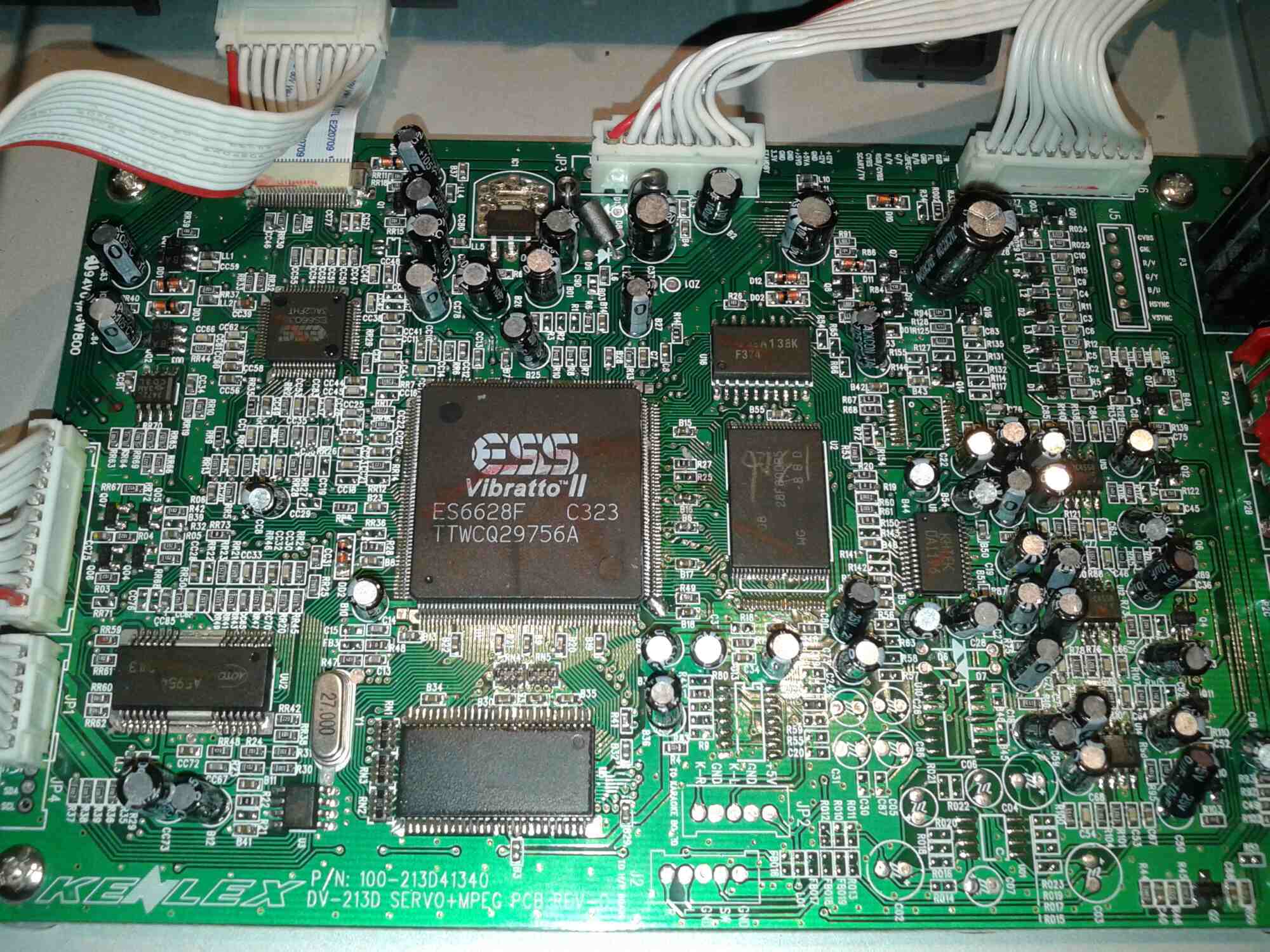

Přestal fungovat. Nejde out audio, vůbec žádné. Napájení je OK, výstup z AMS1117 je 3,2V. Napětí na operákách vpravo +/-12V, na tranzistorech taky zhruba OK. Střídavý nf signál jsem nikde nenašel. Asi nejde převodník na audio. Nějaký nápad? Protože SMD, asi neopravitelné, pro mně určitě. Zdroj a DVD mechanika jsou OK, video jde. Nebyl to zase tak úplný krám.

To pri operakoch vpravo bude asi D/A prevodnik.
