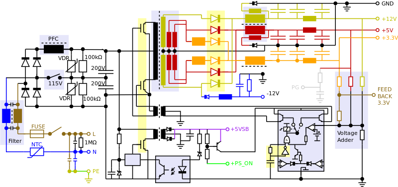

Nasiel som tento pekny farebny nakres ako funguje spinany zdroj napr.v PC.Vhodny pre zaciatocnikov.
(60.45 KiB) Staženo 593 x

Až na to, že některý starší zdroje mají 12V a 5V vinutí v sérii - respektive 5V větev je učuněná jako odbočka vyvedená na přibližně 42% počtu závitů 12V vinutí, takže tou "pětivoltovou" částí vinutí teče i proud 12V větve. Podle toho je pak potřeba se chovat při zatěžování takovýho zdroje...

Pravdaze ,to nieje presne schema kazdeho spinaneho AT,ATX zdroja v PC!Spinanie primaru sa najviac rozni v tychto zdrojoch.Su tam ale pekne farebne ( zjednodusene) oznacene obvody pre pochopenie, co malokde zaciatocnik vidi.
