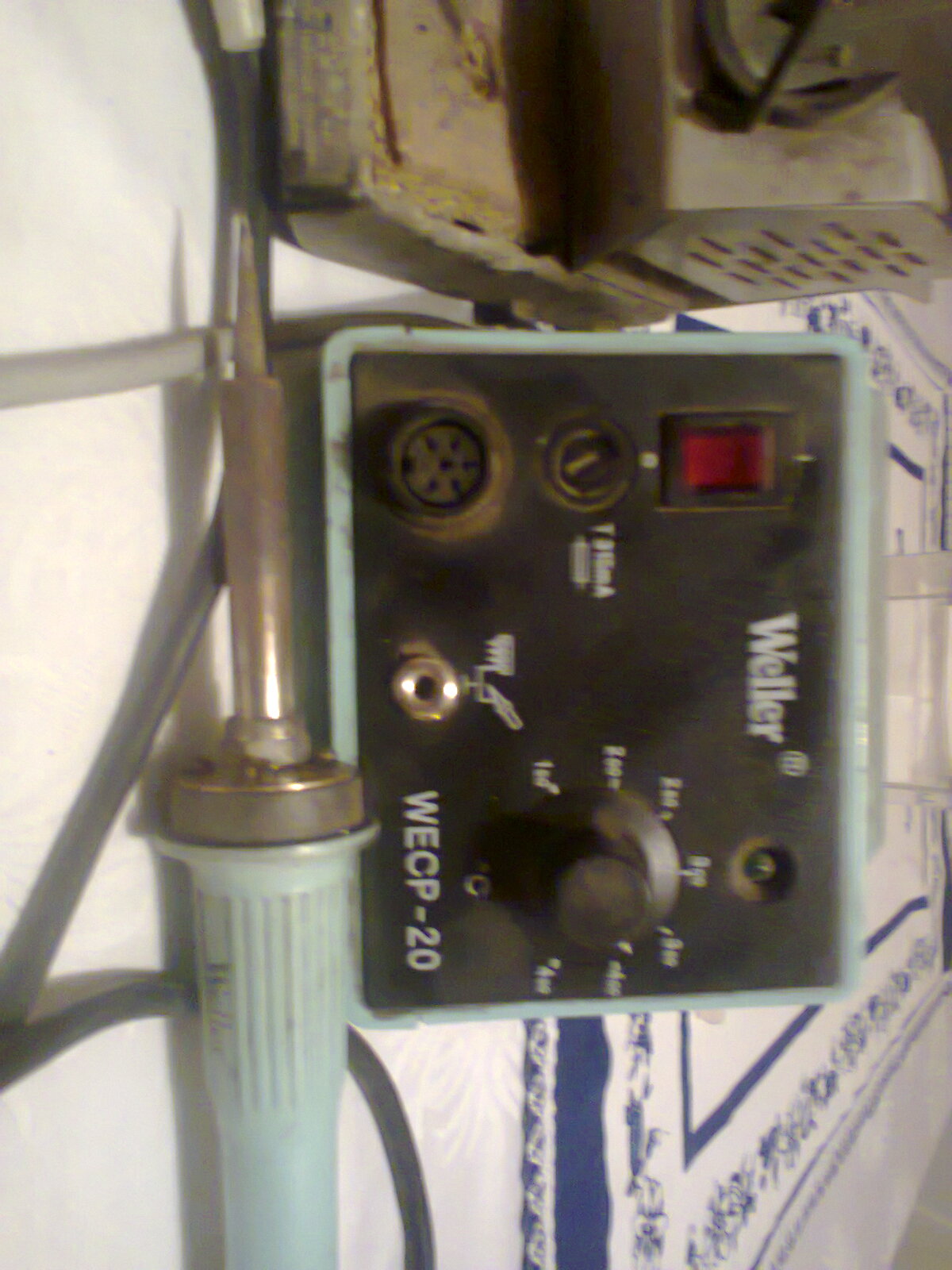

mam radost, zapl, svítí ale nehřeje. tak budu koumat.

Má cenu to opravovat? :?

Z ručky idú 4 vodiče - 2=topná špirála, druhé 2= termistor /alebo spínací dvojkov - bymetalový spínač/.
Meraj.

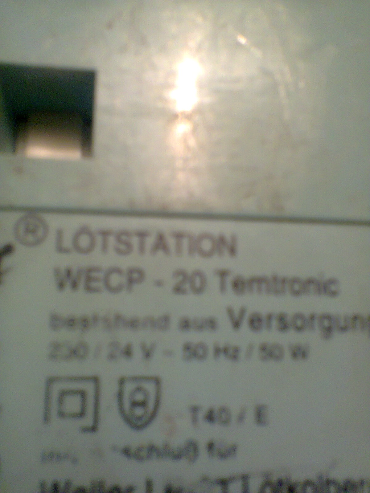

Je to foceno telefonem, tak fuj. cedulka

ohryzek36
díky to hodne pomuze. Super :agree:
