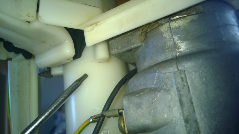

mám problém s kávovarem Krups, kde mi začala téct při výrobě pressa pod kávovarem voda. Když jsem kávovar otevřel a zkusil pustit, tak jsem viděl, že je prasklý ten bílý plastový válec, do kterého se tlakem pouští voda a tlačí píst pressa dolů.
Když se koukám po náhradních dílech, tak jsem našel pouze celý komplet včetně topného tělesa za 1900. Dá se někde sehnat pouze ten bílý válec? Nechce se mi dávat tolik do opravy, stroj už má nejlepší léta za sebou a bojím se, že když koupím celý komplet a opravím to, tak za chvilku přestane fungovat rozvod vody nebo čerpadlo nebo mlýnek.

ohryzek36 píše:Nenačali to - ty válce jsou prostě jenom takové zmetky...
Ahoj,
je to možné, ale jak jsem se ještě na ten válec koukal, tak je i popraskaný v místech těch šroubů, které drží nahoře ten plech. Jak říkám, měnilo se i těsnění, takže se to muselo celé rozebrat a při zpětné montáži se musely přetáhnout šrouby. Ten kávovar před servisem nikde netekl, jen nevyhazoval to zpresované kafe ze spařovací komory.

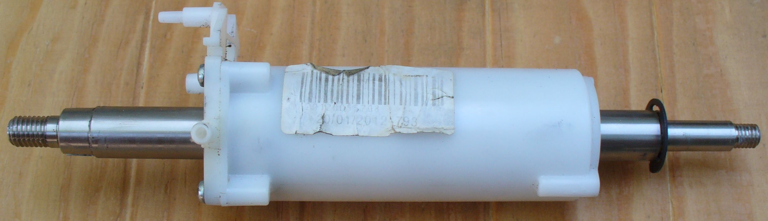

Jestli by byl od někoho tento válec k mání, budu moc rád a na ceně bychom se snad domluvili. Budu kromě toho válce ale potřebovat i tu sponu, která to dole drží. Když jsem chtěl ten válec sundat z toho plechu, na kterém je přidělaný s tím topným tělěsem, tak ta spona tam je naprosto odrezlá (už jí je víc jak polovina pryč). Ani nevím, jak je možné, že to tam drží
Předem moc díky, Jirka
válec.jpg- (138.22 KiB) Staženo 235 x
alkom01 píše:Můžu ti poslat použitý, jak je na obrázku, i s pístem a osou, jen pružiny tam nejsou. Zkoušel jsem ho natlakovat vzduchem a vypadalo to že těsní, ale jistota to není. Jestli ho chceš, pošli mi adresu na mail nebo SZ, po neděli bych to hodil na poštu.

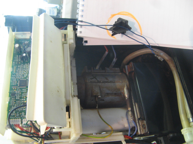

Bolo poodpajane konektory z riadiacej dosky. Nieco vnutri este asi chyba, lebo tam mam dva volne modre vodice z konektora J3 na riad. doske. Je to 3 pinovy konektor. Stredny je nepripojeny a dva krajne su oznacene ako NTC a 1. Mozno info o teplote.
Nemate prosim SM? Vdaka.
IMG_0962.JPG- (154.5 KiB) Staženo 228 x
Jo, a chyba 9 souvisí s tím snímačem - má prostě nesprávnou hodnotu.
