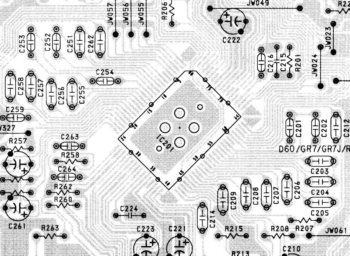

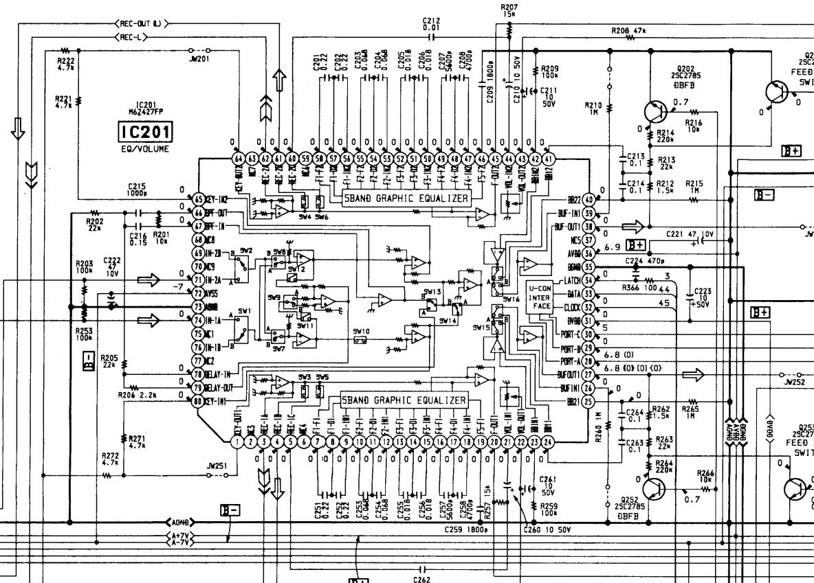

#9 Příspěvek od ok1hga »
která je to noha ?
a je jen jedna ?
nechybí toho víc ?
(223.99 KiB) Staženo 111 x
(210.72 KiB) Staženo 120 x

#10 Příspěvek od davidlukasik »
Nohy 2-5, ty vodiče nejsou uplně utržené, jen jsou prostě kratší třeba o 1mm a ta noha na ně nedosáhne.
