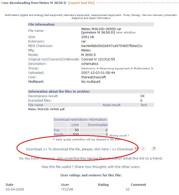

Díky za odpověd,ale mě to nejde stáhnout :(
#4 Příspěvek od ok1hga »
tomu nerozumím . . .
kdyš klikneš na odkaz, nabídne ti to ke stáhnutí . . .
(70.08 KiB) Staženo 125 x
