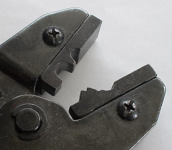

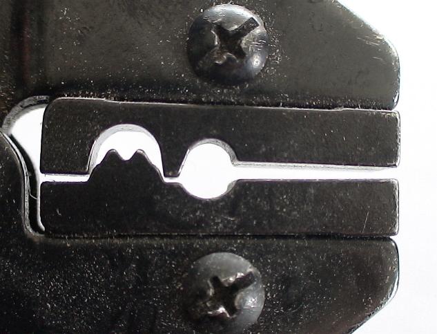

Ono ještě neznamená, když máš správný kleště, že to dobře a esteticky zalisuješ. Musí se to taky umět. :) Většina konektorů má příliš rozcabený zalisovávací packy na živej a izolaci. Pak se většinou v kleštích pootočí a vznikne pasquil. Ty packy se musí narovnat aby byly rovnoběžný a zároveň kolmý na dno konektoru, pak to v kleštích nikam neujede a výsledek je tak jak má být.
No schválně jestli někdo přijdete na co je totok:
(47.65 KiB) Staženo 128 x
(32.98 KiB) Staženo 163 x
