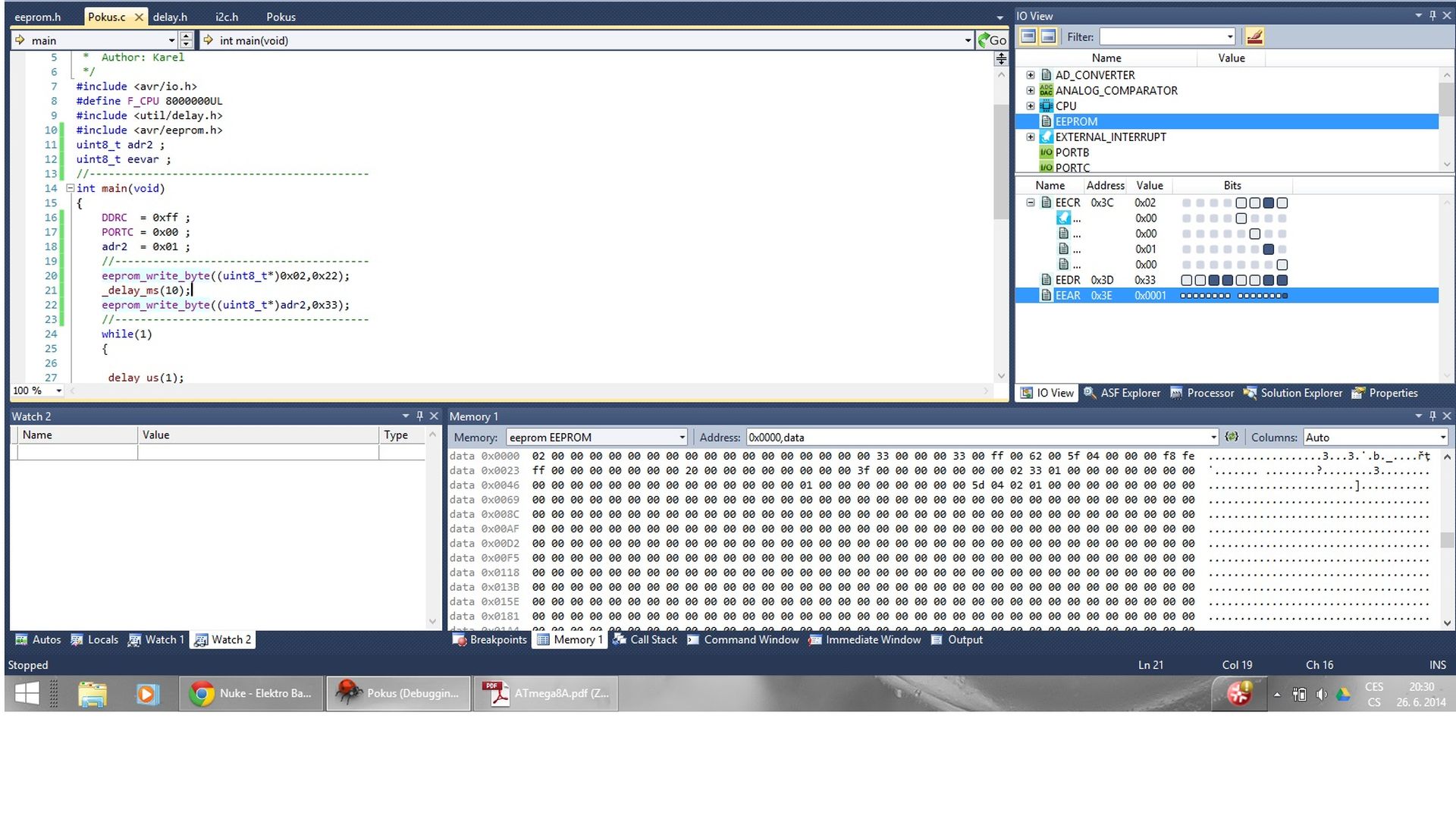

Tak jsem vyzkoušel doporučené a nic. Pokud jsem vložil
Kód: Vybrat vše
eeprom_write_byte((uint8_t*)adr2,0x33);
, hodilo to dokonce hlášku
Warning 1 cast to pointer from integer of different size [-Wint-to-pointer-cast]
Bez tohoto kodu se to zkompilovalo bez varování, ale byte se objevil na zcela jiném místě v prvním řádku eeprom a dvakrát, viz obr.
EDIT: To varování zmizelo po definici proměnné
Kód: Vybrat vše
uint16_t adr2 = 0x05;
tedy byl problém v typu proměnné, ale nadále se byte dat ukládá jinam.
(283.78 KiB) Staženo 157 x

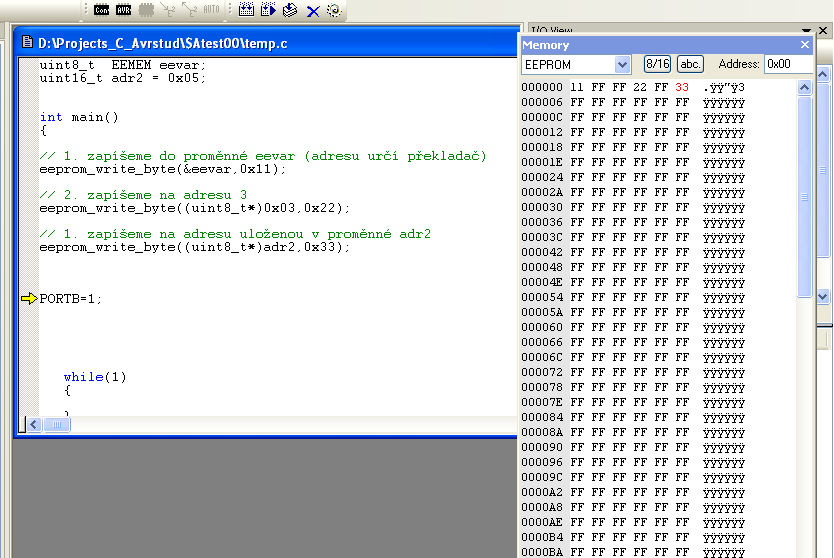

U mne to chodí.
Máš v simulátoru nastavený správný typ Avr?
(38.18 KiB) Staženo 170 x

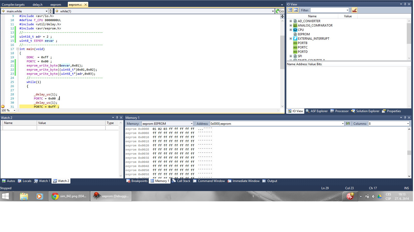

Karel4
Příspěvky: 11
Registrován: 27 dub 2014, 00:00
#7 Příspěvek od Karel4 »
Tak sláva, už to chodí. Předchozí verze studia byla 6.1, v něm jsem kdysi vytvořil projekt. Pak jsem jednoho dne nainstaloval studio 6.2 a použil k vyzkoušení zápisu do eeprom projekt založený ve studiu 6.1. Zkoušel jsem ty funkce vložit zkušebně i v jiných projektech studia 6.1 a je to nefunkční. Stačí ovšem vytvořit nový projekt ve studiu 6.2 a vše pracuje správně. Dva dny v čudu. Pozitivní věc - na tohle už nikdy nezapomenu :roll: Každopádně díky za reakci.
