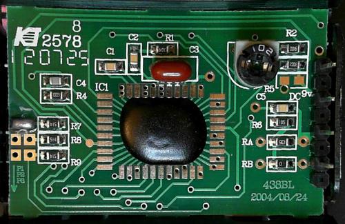

Zdravím, asi se vám to zdá jako banalita, ale ač čtu návod pořád do kola a prohlížím plošňák, tak nemůžu přijít na to, jak změnit rozsah z 200mV na 20V.
Zde je fotka plošňáku http://ecx.images-amazon.com/images/I/51iFKg7s5mL.jpg
A zde je datasheet http://www.kysanelectronics.com/graphic ... HY5035.pdf
Propojil sem kontakty u P2 a rozpojil sem P1 ( P3 bylo rozpojené)
Ale nerozumím tomu , že mam rozpojit drátovou propojku v RB, žádná propojka/jumper tu není. Nebo to znamená, že naopak mam propojit některé z kontaktů abych odpor vyřadil ?

Na RB máš SMD propojku 0R. Místo ní přijde odpor 9,9M. RA vyměníš za odpor 100K
Propojka P2 je správně, rozsvěcuje příslušnou desetinou tečku

Díky
