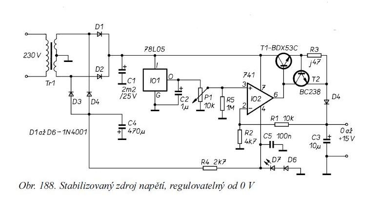

Jedno zapojení sem tu našel a autor s ním je nadmíru spokojen. To proudové zatížení sice neodpovídá požadavku,ale ... No a i plošný spoj (návrh) k němu existuje. No tak schválně,kdo si vzpomene odkud to je? :lol:

gepard
Příspěvky: 1757
#6 Příspěvek od gepard »
Zdárec,
základ - Belza ...
-- Gepard --

#7 Příspěvek od milous2 »
gepard-Bingo.

#9 Příspěvek od Milan_F »
Pozor na to Belzovo zapojení. Už si nepamatuju přesně, ale myslím, že se mi to rozkmitalo.
Tohle vypadá zajímavě, ale údajně ten výkonovej šváb (L4970) má nějaký svoje vrtochy. Máte někdo s ním zkušenost?
