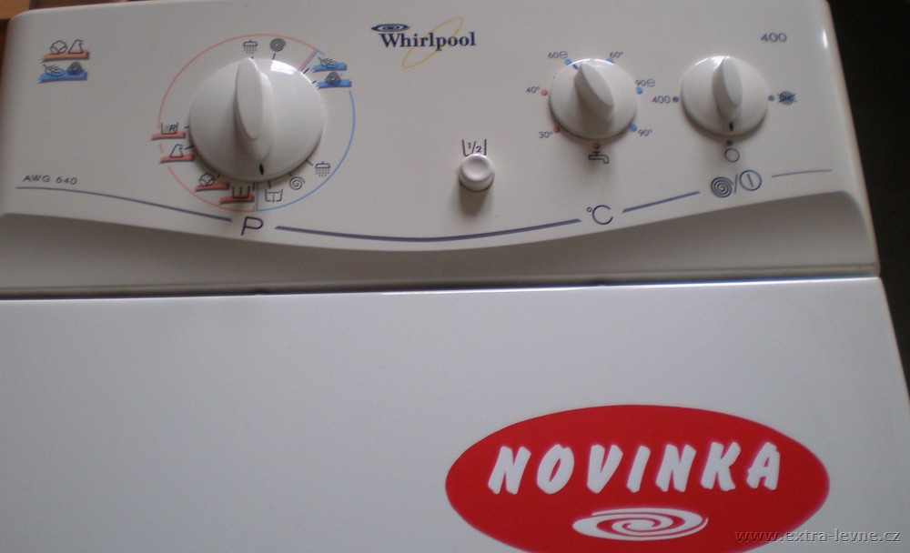

Dnes už snad jo, ale v roce 1999 to ještě bylo dobré. V rodině máme dvě jednoduché pračky AWG 640 u příbuzných. Jedna furt funguje, ta druhá asi též. Je v ní mechanický programátor.
EDITOVÁNO.

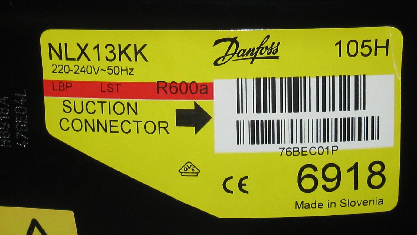

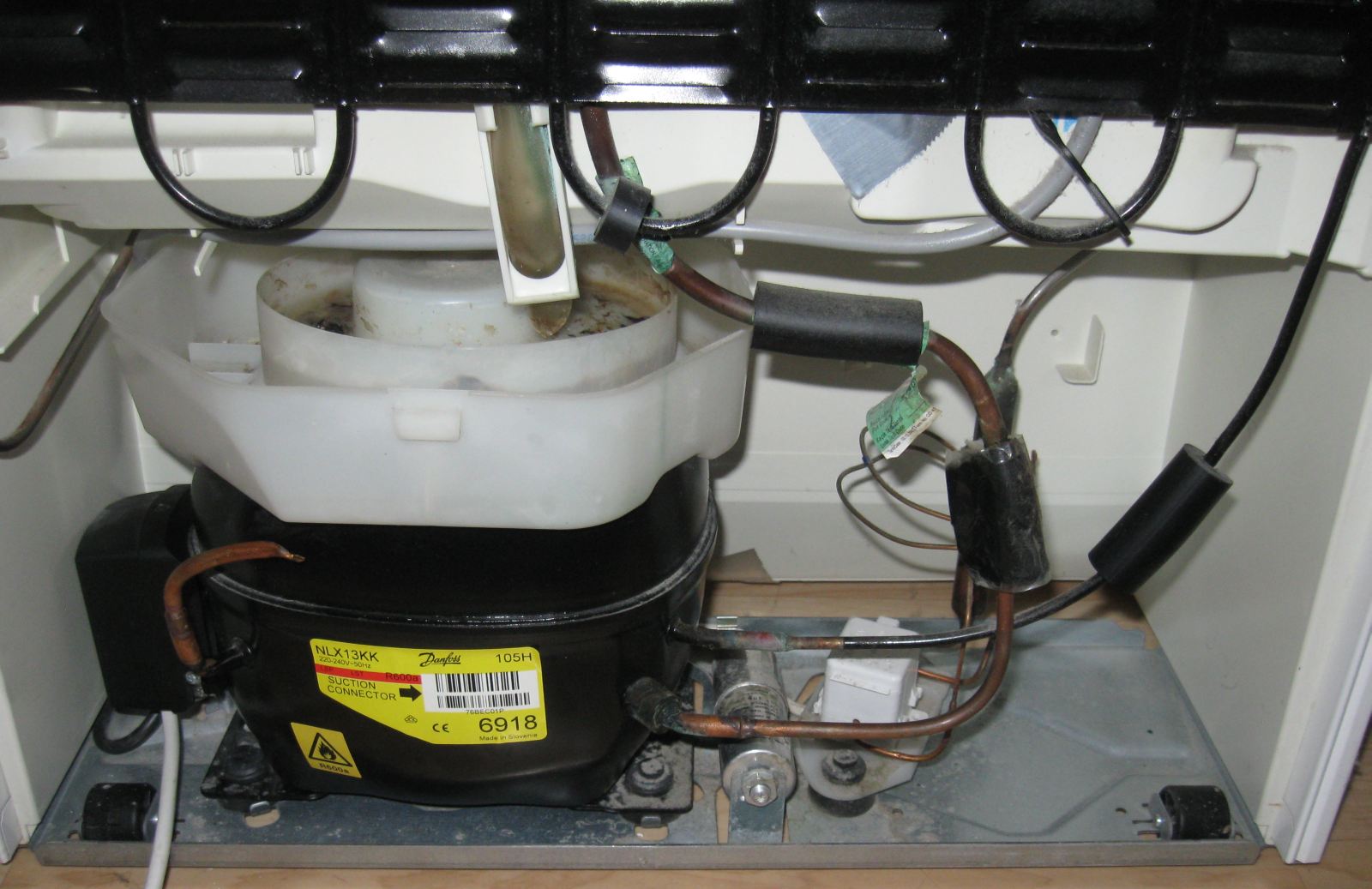

No tak jsem to zakřiknul. Začal asi odcházet kompresor. Asi dvakrát se pokusí nastartovat, ale vypne to nadproudová ochrana. Napotřetí se podaří rozjet a chladí to. Je tam kompresor Danfoss NLX13KK vyrobený ve Slovinsku, takže je to možná převlečený Gorenje. Vypadá to na závadu uvnitř kompresoru. Přece jenom je lednička obestavěná kuchyňskou linkou, takže větrání zadního výparníku není moc dobré. Přikládám datasheet se schematem.
Co jsem se díval na nabídky servisu, tak výměna kompresoru + nové chladivo + zavaření by mělo stát do 5000 Kč. http://www.prazak-chlazeni.cz/
Nejsem z Prahy, ale toto byl první nalezený servis s ceníkem.

Ten Danfoss je jeden z nejlepších kompresorů bych řekl a hlavně jede pěkně potichu. Dej tam klešťák kolik bere když startuje a vypadne. Může být vadný klixon. Nebo se přidírá kompresor.

Měřil jsem spotřebu pomocí měřiče do zásuvky z Lidlu. https://plus.google.com/photos/10626421 ... 6330288609
Během neúspěšného startování žere kompresor asi 770W a za cca 15 sekund to vypne nadproudová ochrana, která je zabudovaná v kompresoru uvnitř, takže nejde vyměnit. Výrobce udává jmenovitý výkon 143W.
