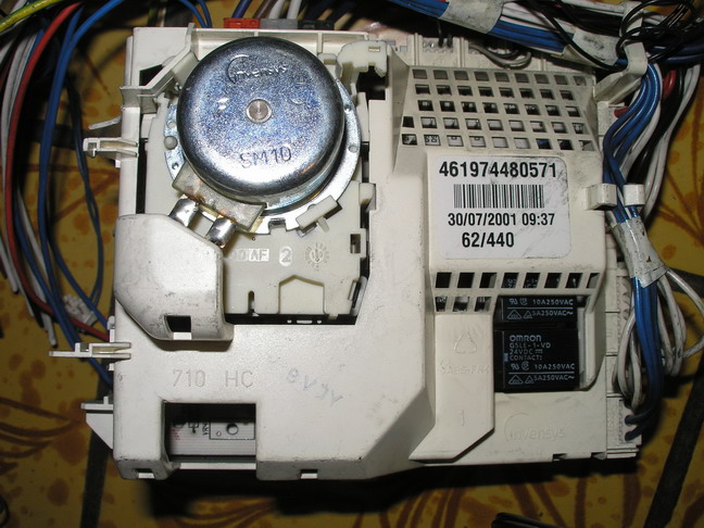

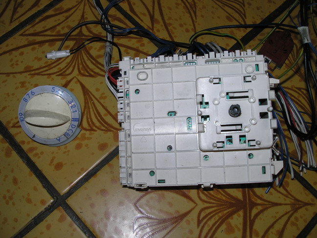

Devo70
Příspěvky: 1302
Registrován: 28 pro 2007, 00:00
Bydliště: Poprad
#3 Příspěvek od Devo70 »
Niečo podobné, alebo rovnaké ako toto. Tento je vykuchaný z obdobnej len nižšej rady (asi AWM 8085 alebo FL xxxx).
(119.17 KiB) Staženo 137 x
(114.65 KiB) Staženo 127 x

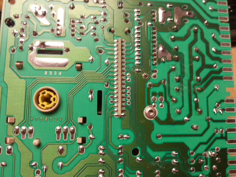

Prosvítá tam plošný spoj.
Jestli na to tvé schopnosti stačí (abys to dal zase dohromady), pokračuj v rozborce.

Otázka znela, aký je v práčke programátor. Tak som odfotil jeden z inej práčky s rovnakým predným panelom. Práčku som zatiaľ nerozoberal, ešte na nej perieme.
Ale urobil som asi chybu, stačilo napísať, že je tam klasický mechanický programátor - na obrázku vidno podľa krokového motorčeka. :?

Ja by som to skor nazval "elektromechanicky"... Gombikom zvolis program (na dps) a o jeho priebeh sa postara mechanicka cast s motorcekom (domnienka)

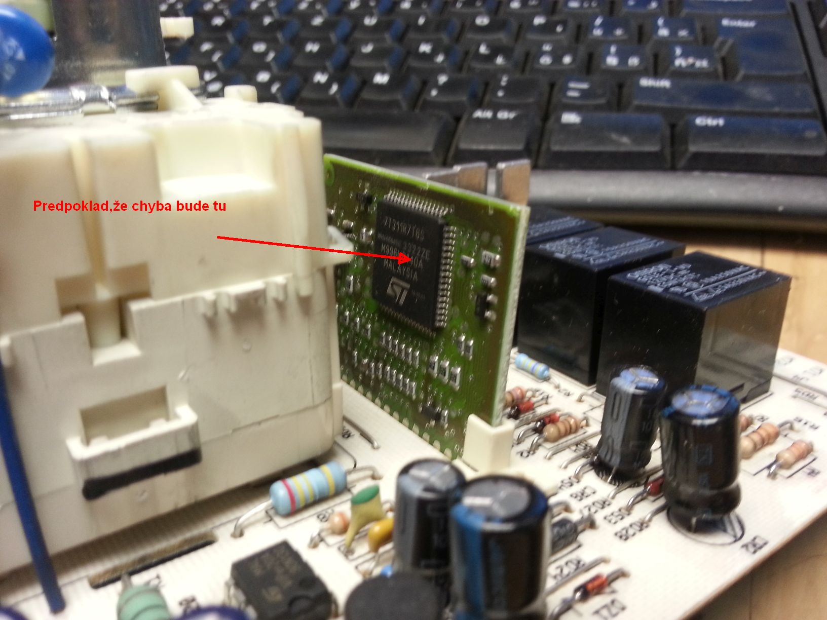

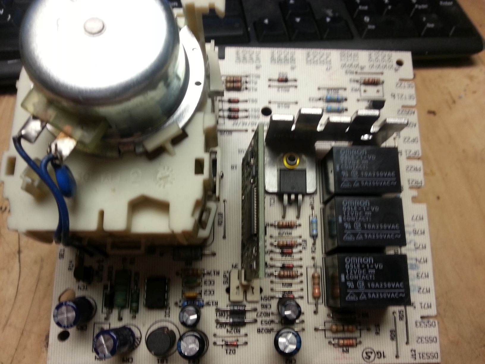

Je to nejako tak,ako píše keemo,predpokladám,že Tvôj problém bude v prídavnom riadiacom module,viď obrázky:

Mozno by stalo za to ten přepínač rozobrat a vycistit... Vidim tam minimalne 6 pinov na odpajanie

To je jediné,čo môže spraviť.Ináč len kúpiť novú RJ,alebo repasovanú.Poprípade zavolať servisáka,aby skontroloval SW.Neviem však,či tento model je možné pripojiť k PC.

Víc "mobilem" už to vyfotit nešlo?
Já tam vidím ještě 6 dalších možných "problémů".
A to tam ještě není vidět jak vyrábí malé napětí pro ten procesor.
(Nemusí mít platnou revizi.)

Malé napětí (12V pro relé+triaky a 5V pro procesor) nejspíš vyrábí ten VIPer pod knoflíkem. Nejjednoduší je prověřit elektrolyty (všechny) - může při zátěži padat nějaké napětí.

Verte tomu,že napätím to nebude.Blbo by to celé a nie len v určitých fázach.
