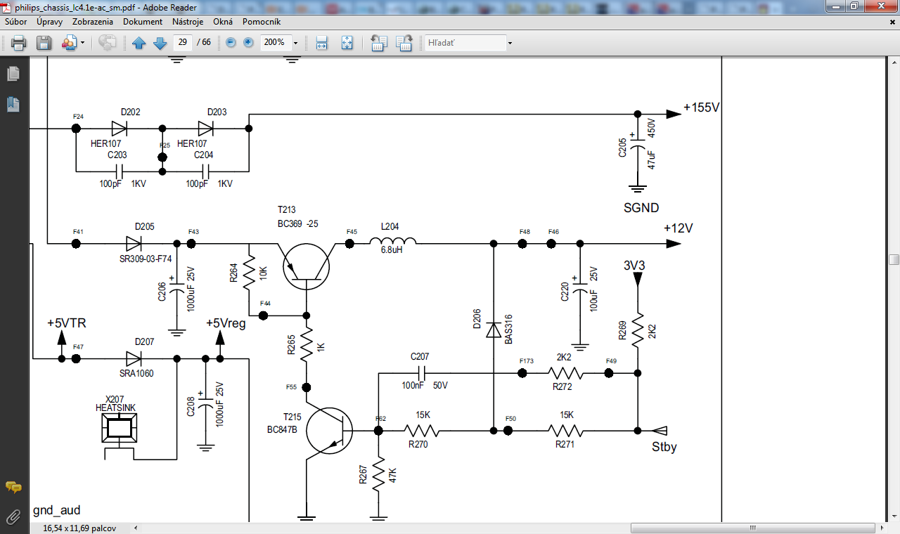

Začal som merať zdroj BL6L70PS10J2.
Pre istotu som zmeral ESR všetkých elytov. ESR bola dobrá tak som premeral aj kapacitu. 1000uF elyty mali niektoré len 320uF. Tak som ich nahradil novými. Po zapnutí TV sa rozsvieti led napájania. Odpojil som konektor X201 ( v SM uvedené ako 6 Block diagrams ) a pripojil zdroj na sieť 240V . Napätie zdroja 5V a 3,3V sú OK až na 12V a 155V . Tam som nameral namiesto 12V až 16V ! A namiesto 155V napätie stúpa. Najprv je tam 173V a potom to ide až na 255V.
Ak pripojím konektor X201 tak tiež je napätie namiesto 12V zas 16V.
Po zapnutí tlačítka PWR spadne napätie na 5,3V. Zaťiaľ to neriešim pokiaľ nemám zdroj OK . TV sa aj tak nezapne, ale LED zhasne. Nebliká. Ak stlačím tlačítko Power LED sa zas rozsvieti.
V obvode zdroja 12V je len pár súčiastok. Všetky som mal odpájkované a premerané. Dioda D205, D206 , L204 OK. Elity nové . T213 a T215 OK. C207 100nF OK . Rezistory (aj SMD ) sú vypájkované a premerané. Všetko OK.
Ale keď ich merám zapájkované (SMD) R267 47kOhm má 20kOhm . R270 15kOhm a R271 15kOhm majú 12kOhm. Tak tomu nechápem .
Dal som tam druhý 47kOhm rezistor predtým som ho premeral mal presne 47kOhm !
Po zapájkovaní som ho premeral a zase som nameral 22kOhm ! Prečo to po zapájkovaní mení hodnotu?
Koniec R267 je uzemnený cesta voči zemi je OK.
Ak merám zapájkované R265 1K , R272 2K2 tak aj hodnoty 1K a 2K2 sú presné.
Nechápem prečo tam nie je tých 12V ! Veď je tam len pár súčiastok !
A tak isto 155V prečo tam nie je 155V ale až 250V ?
Môže byť problém na primárnej strane? Nechápem ten zdroj . V čom by mohol byť problém?
Kompletný SM je TU .
Ďakujem vopred za pomoc.
