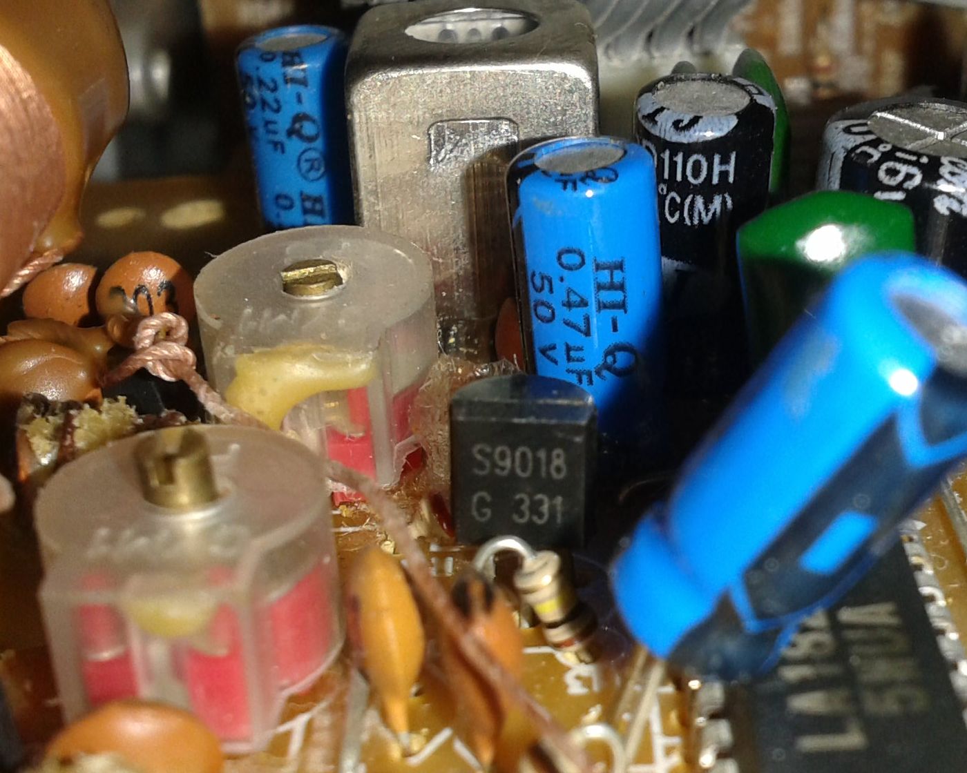

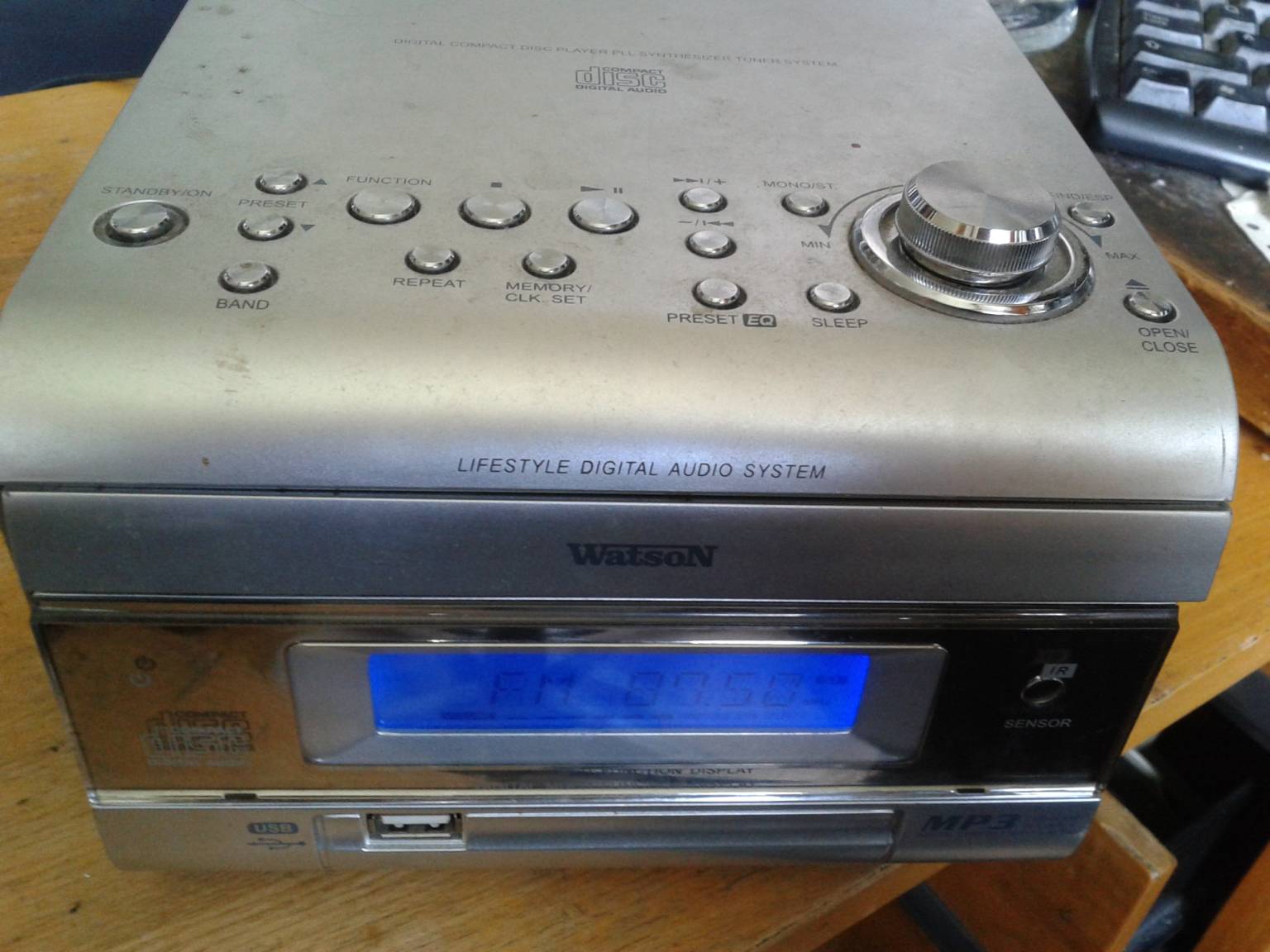

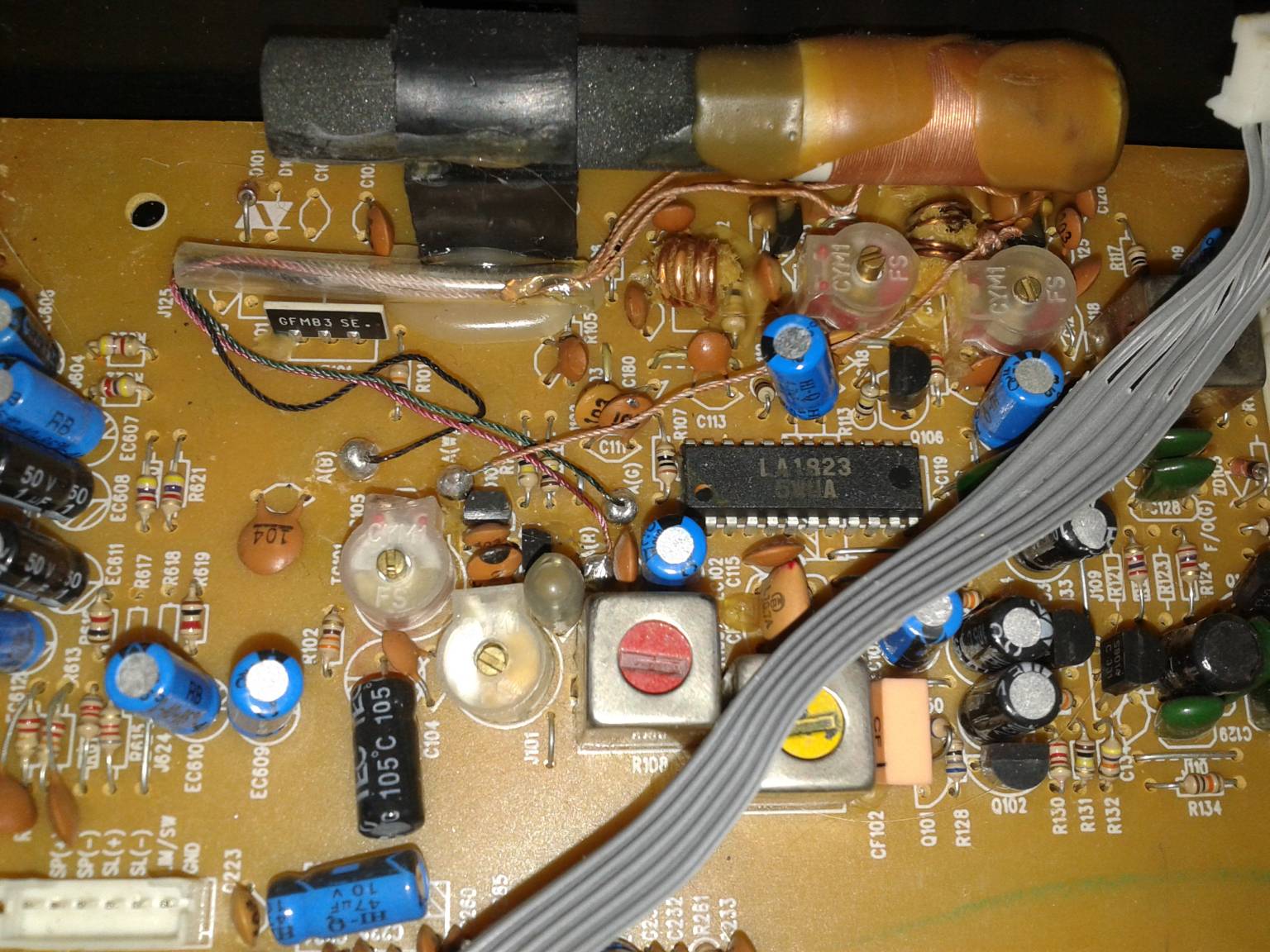

Už to tu před léty bylo, ale pouze jsem zprovoznil přijímač a teď jsem v koncích.
Má to špatnou citlivost a servisák se mi nedaří najít . . .

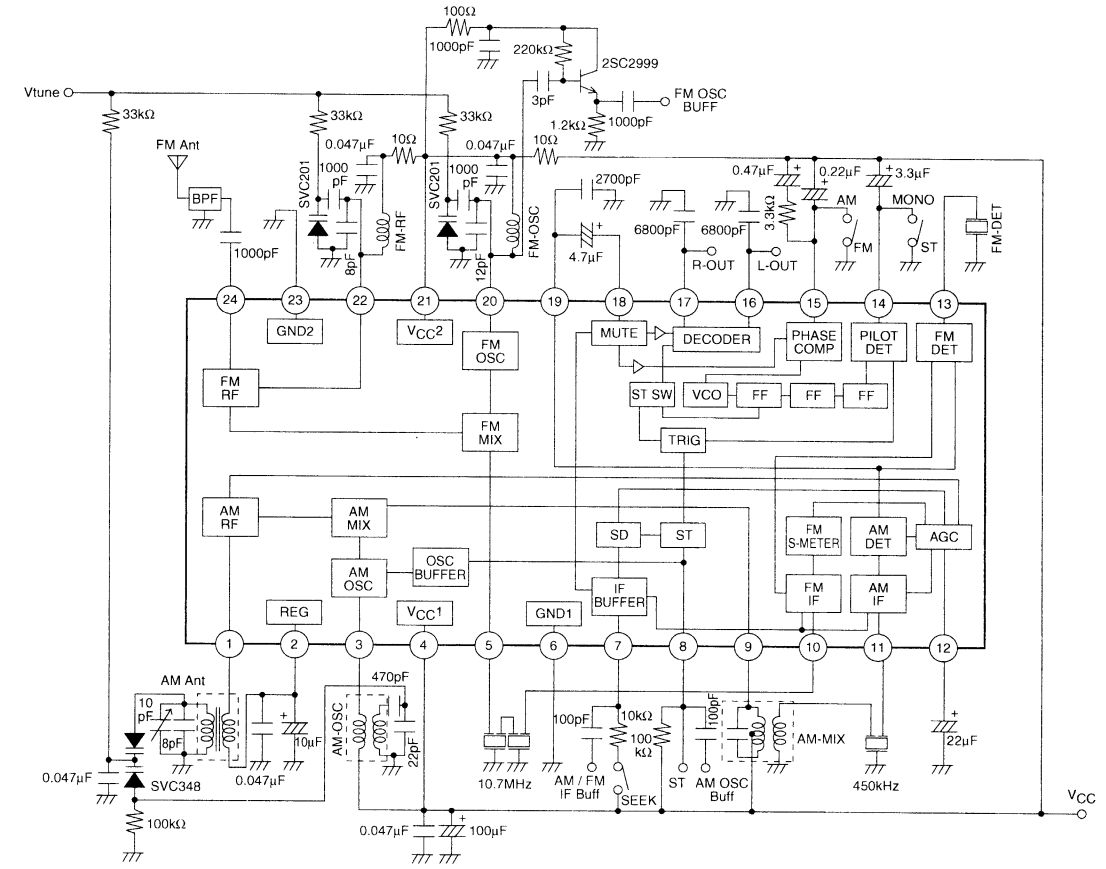

je tam LA1823 napětí má podle datasheetu, S9018 vyměněn,
ale stále to poslouchá na prd . . .
zkoušel jsem vyměnit i mf filtry 10,7 za nové, ale stále je to tupé jako špalek a selektivita taky pro kočku . . .
najde se schéma, nebo rada od toho, kdo už tento krám dělal ?
