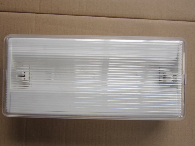

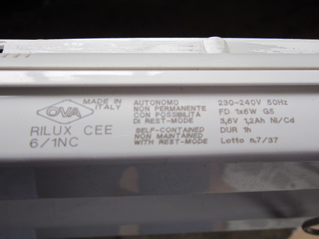

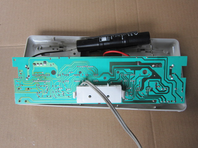

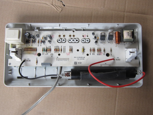

Nevím jestli tohle téma patří zrovna sem ale doufám že ano.
Kamarád sehnal tohle světlo na chtěl by ho zapojit. Bohužel k tomu nic nemá a na plošném spoji nejsou popisy které by něco prozradili. Na googlu jsem něco našel ale ne zrovna tenhle typ. Tedy podle označení ano ale podle vyzáže je to jiné.
Víte prosím někdo jak tohle zapojit?
Děkuji a zdravím!

lintik píše:to je nouzové osvětlení -pokud bys to chtěl na trvalé svícení, tak je nutné předělat napájení
No - na trvalý svícení to doopravdy není, předpokládal jsem, že dotyčný ví, co je nouzový světlo. Snadno to jde převrtat na malonapěťový svítidlo. Pokud je tam trubice zapojena 4-drátově, vyhodil bych celý plošňák a vestavěl tam předřadník na 230V a vykašlal bych se na nějaký dodělávání silnějšího zdroje..

Nene. To není. Kluci to mají v dílně a občas to roztřískají a předřadník zůstává. Tak bych to mohl použít. Přívodní kabel jako předřadník tam není. Je tam malý plošňáček s dvoutranzistorovým oscilátorem. Na vstupu normální grétz a filtr na kterém je cca 320V a pak ten oscilátor.
