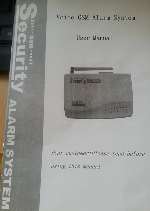

Čau lidi,
chtěl bych se zeptat jestli má někdo zkušenost s touhle hračkou?!
Chvilku mi teda trvalo než jsem pochopil jak se to ovládá ale za živýho boha nemůžu docílit toho, aby mi to zavolalo nebo zaslalo sms.
porádí někdo? ;)
Díky JM.

Je na SIMce vypnutý PIN?

Ano je. Nicméně při nastavování přes sms to reáguje úplně normálně jak má. Dokonce při změně hesla, mi to zašle výpis... takže komunikuje. (

Je potřeba zadat telefonní číslo v mezinárodním tvaru-příklad pro první číslo:8888#100420první volané číslo, třeba 123456789&#

v mezinárodním tvaru ho mám... to znamená, že podle příkladu na první číslo zadávám "888851420xxxxxxxxx#"
s tím, že 8888 je heslo, 51 je první volané číslo a zbytek mezinárod. formát.
ale v tvém příkladu uvádíš "100" - to je co? :D
díky! .)

1 je znak pro první číslo na které se volá, volá se až na 6 čísel, na tři čísla se dá posílat SMS, začínají sedmičkou.. 7-9, a 00 nebo + patří ještě před 420-ku, mi to takhle funguje.

Já blb to dával ve formátu "888851420xxxxxxxxx#" - příkaz se zapsal ale nefungoval.
Fungoval až formát "88885100420xxxxxxxxx#"
