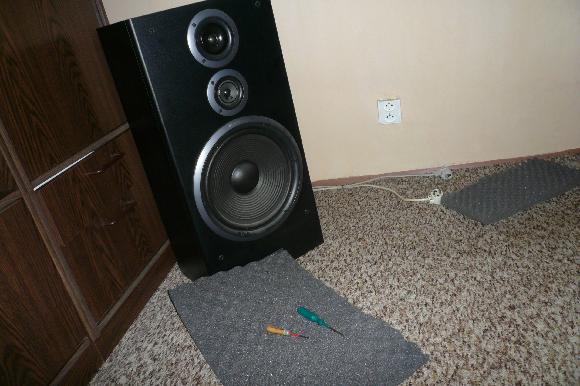

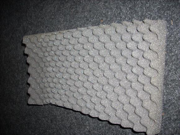

Čo na to povietě ? Materiál molitan, podobný papundeklové přepravce na vajca.
(72.26 KiB) Staženo 247 x
#11 Příspěvek od ZdenekHQ »
Pokud návrh vyžaduje jen tlumení stěn, je to relativně OK. Jako výplň je to nanic.

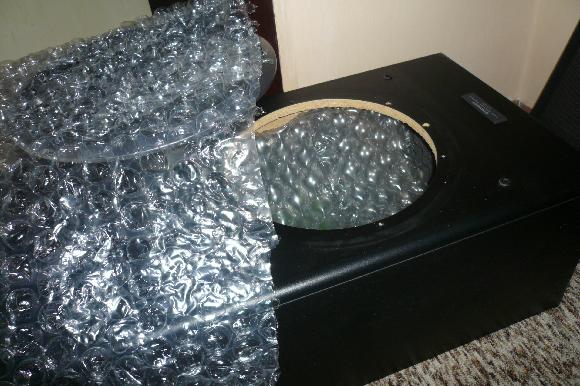

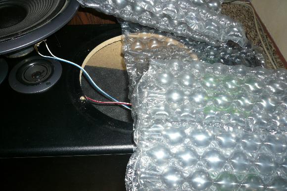

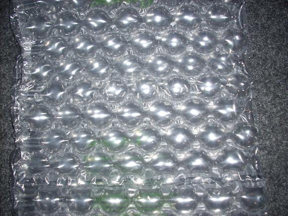

Rovněž zajímavá tlumící substance...PE fólie bubliny velikosti pingpongových míčků. Leda dát dvě vrstvy na sebe.
(67.8 KiB) Staženo 209 x

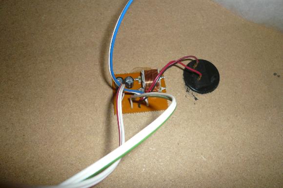

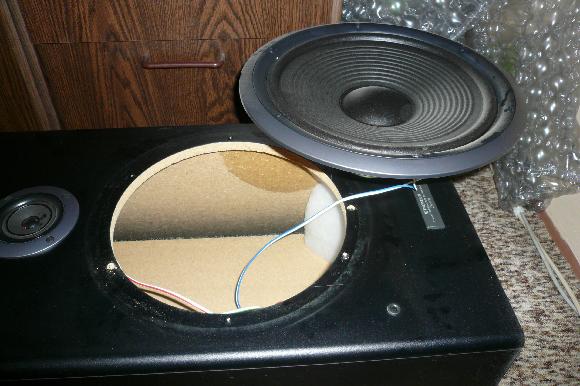

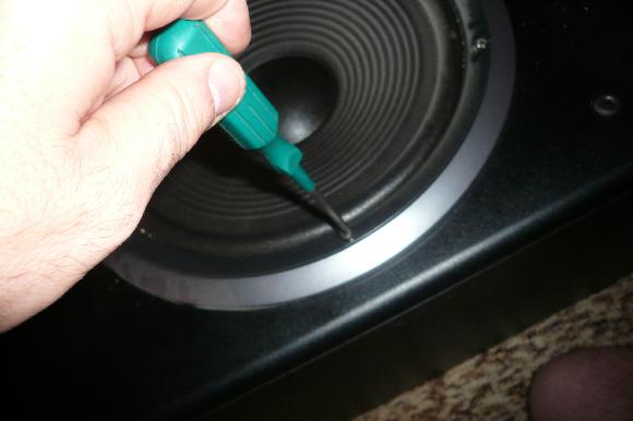

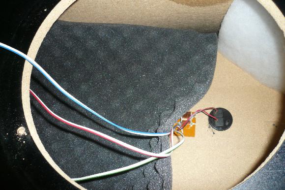

Rekonstrukce provedena...s laskavým a ochotným dodáním tlumicího materiálu kolegou Zvuk2000 až na místo realizace za což dík mu náleží.
Šmahem se ozvučnice bass-reflex změnily na enclosure přínos je předmětem dlouhodobého výzkumu testů a bádání.

Příspěvky: 9697
#14 Příspěvek od konosuke »
(41.9 KiB) Staženo 276 x
(39.31 KiB) Staženo 237 x
