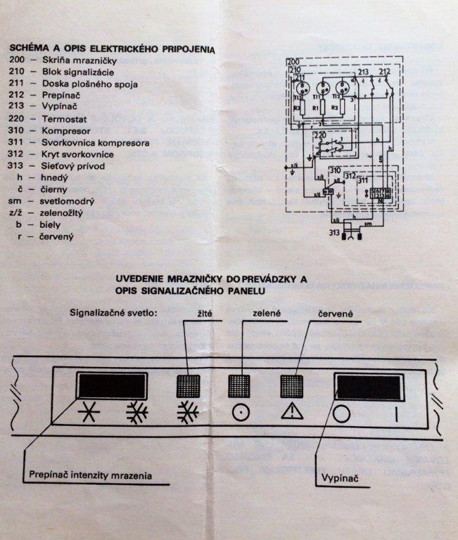

Sháním návod i schéma mrazáku CALEX M70.1/6014.
Díky za rady.

K čemu potřebuješ schéma,je tam obyč termostat,dva vypínače a kontrolky.Kouknu jestli jsem ho nevyhodil,měl jsem ho doma. Jinak něco bylo nalepené vzadu na mrazáku.

Ten mrazák sem dostal,avšak v chatrném stavu.
Termostat v pánu rezavej jak liška,a schéma tam už není.
Jde mi o to,že pokud seženu návod,tak je to lepší,protože potom,bych musel funkci dedukovat ze schématu.
Je tam jeden spínač,a jeden přepínač.

Tak návod jsem našel,zítra naskenuju v práci a pošlu ti ho.
Mám ofoceno dej mail pošlu ti to.

tady
(80.23 KiB) Staženo 39 x

Já děkuji alespoň za tohle,moc to pomohlo.

Já to nemaloval,to je ofocený origo manuál. Teda jedna stránka.
