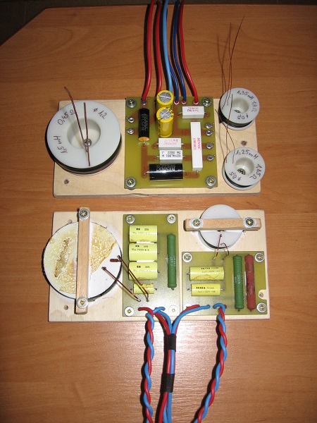

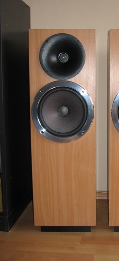

Ano, někdy něco nemusí být zrovna kdovíjaké HiFi aby to mohl člověk méně náročný spokojeně poslouchat. Náročnější posluchač k tomu sice může mít výhrady, ale řekněme že do určité úrovně to může být OK. Jenže tohle je jako jahody utopené v magi s kapkou motorového oleje. Prostě nesmysl. Proto jsem navrhl řešení které nebude sice žádný highend, ale oproti tomuto to bude o světelné roky jinde. Je na to odladěná měřená výhybka, takže žádné tápání a celkově to uspokojí za nevelkou investici podstatně náročnějšího posluchače.
Protože mi však nevěříš tak malá rozborka:
- Basák OK, správně použitý může přinés uspokojivé výsledky. Jen okometricky nevím jaký má v dané ozvučnici pracovní objem. Optimální je cca 35 litrů uzavřených středně vytlumených (vytlumit v celém objemu ale nemusí to být našlapané). Doporučuju pak montáž zvenku, což je u vyšších dělících frekvencí přímo nezbytné jak kvli difrakcím, tak kvůli Z ose. Navíc je z hlediska tuhosti ozvučnice výhodnější pokud je zadní stěna napevno a leze se do bedny skrze montážní otvor basáku.
- 2AN63350 (alias s novým označením ARO511) je konstrukčně velmi starý širokopásmový reoproduktor. Nejlépe funguje v otevřené ozvučnici, což však u třípásma této koncepce nelze - pracovní objem střeďáku a basáku MUSÍ být bezpodmínečně oddělen jinak ani basák ani střeďák nemohou pracovat korektně jelikož se vzájemně ovlivňují. Navíc pak dochází k ničení střeďáku velkou výchylkou na kterou není stavěný vlivem tlaku basáku. Basák pak také nepracuje korektně. Vytvořením ozvučnice pro střeďák se dále zmenší již tak nepříliš velký pracovní objem pro basák a vzhledem k tomu jak je bedna uspořádaná zevnitř by se to dělalo jen velmi obtížně.
Tento širokopásmový reproduktor má membránu z mnohem starší papíroviny jiného složení a struktury takže krom jiného výrazně odlišného témbrového zabarvení (nehodí se díky tomu k použitému basáku) má na vyšších kmitočtech nemalé zkreslení, rychle začíná směrovat a obecně má velké problémy s kmitočty nad cca 1,5KHz. V podstatě se chová v určitém ohledu hůř než ten basák co je pod ním. Prostě tam hraje blbě. Nedá se použít moc vysoko. Obecně 6dB výhybkou je dost problém na něj navázat i 4" čistokrevný střeďák, natož pak výškáč. Ne nadarmo se nad něj dával obvykle 4" širokáč (typicky ARO211 alias 2AN63320), někdy i ve dvou kusech. Se strmější výhybkou by to šlo, ale strmější výhybky se nedají ani náhodou navrhovat stylem pokus-omyl, ty už je třeba měřit. A tohle nikdo měřit nebude. Montáž zevnitř tomu opět moc nepřidává.
- Posledním hřebíčkem do rakve je pak použitý výškový ARV231. Byl to v podstatě první pokus o opravdový výškáč od Tesly (dříve se používaly malé širokáče) určený pro všeobecné použití (tedy primárně domů). Popravdě moc se nepovedl. Je sice příjemně citlivý, ale je opravdu velmi směrový, má malou zatížitelnost, divokou vyzařovací charakteristiku a nemalé zkreslení (to pak podtrhuje ještě montáž zevniotř přes ten šílený otvor, což je u výškáče opravdu velmi důležité!), které pak pod doporučenou dělící frekvencí brutálně roste. Výrobce doporučuje dělit tento reproduktor nad 6KHz se strmostí 12dB/oct. Já s ním v tomto případě naprosto souhlasím a klidně bych tu strmost zvýšil i na 18dB/oct, což si opět člověk sám doma bez měření neudělá aby to nějak rozumně navazovalo. Ono to ale ani nijak navázat nemůže protože mezi ARV231 a použitým 2AN53350 je díra jako prase. Prostě v tomto pásmu, které je z hlediska lidského ucha nejdůležitější to bude hrát fakt špatně a v podstatě jen v ose. Tohle nedožene žádná výhybka na světě. Tam chybí celé jedno pásmo.
To ale nebrání tomu aby tam BOBOBO dal kondíček a všechno to bylo v cajku :)
Mimochodem 4uF kondenzátor je pro tento 10ohm výškáč téměř jistá vražda, minimálně garant značného zkreslení.
Proč si trochu nepřiplatit za moderní nízkodělitelný výškáč, který půjde s řekněme rozumným kompromisem navázat přímo na ten basák a bez nějakých laborací z toho pomocí již odměřené výhybky udělat něco, co poslouchat jde?
http://repromania.net/forum/viewtopic.php?f=9&t=5688
