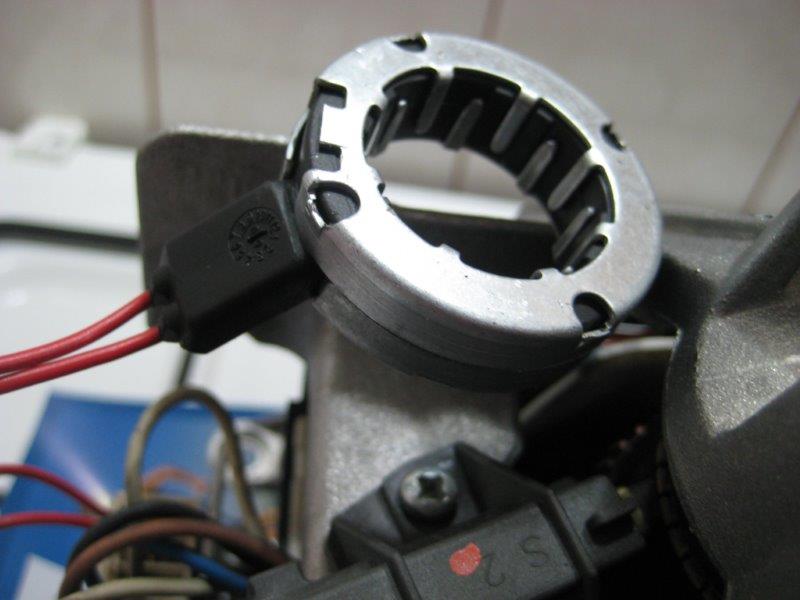

Jeste mne napada magnet na hrideli motoru. Co dava tachu data.. Je ok ? Nepopraskany a drzici napevno na hrideli ?

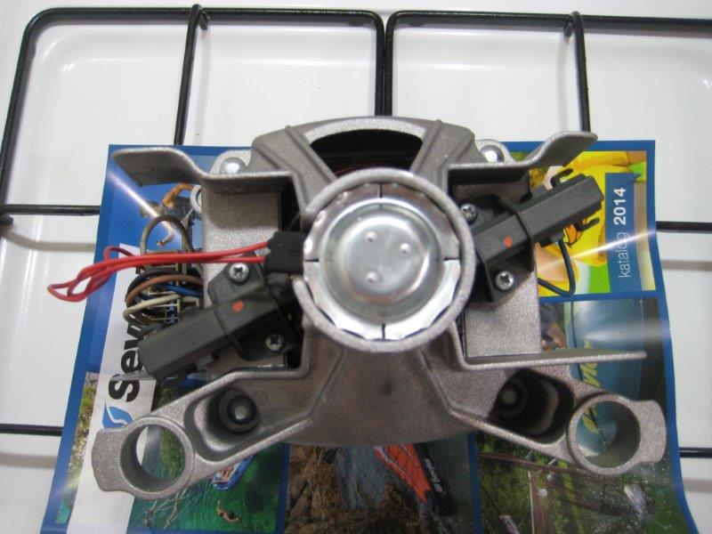

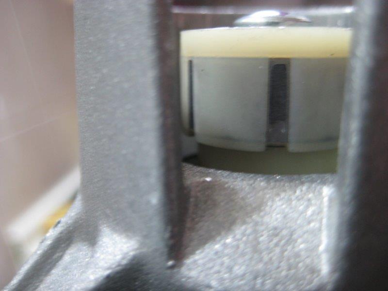

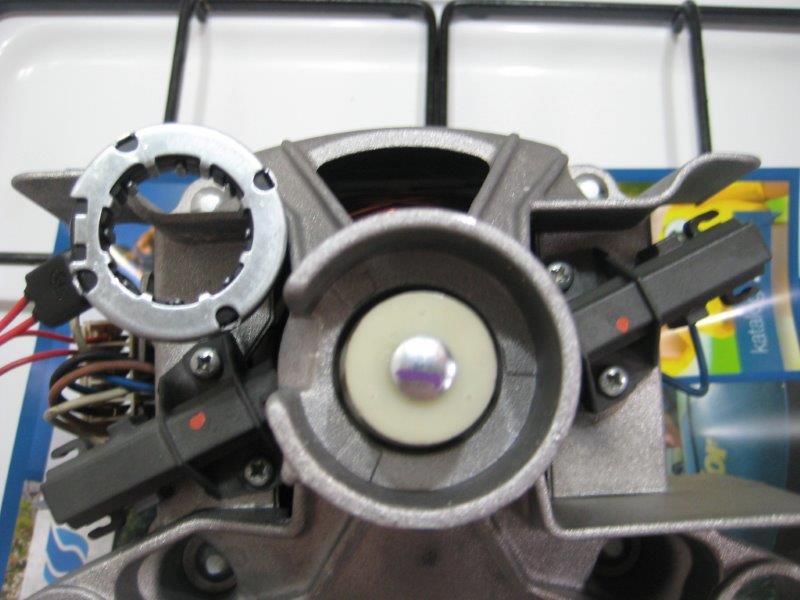

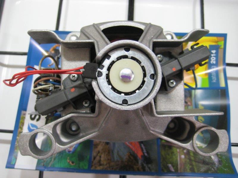

Na hřídeli je několik tenkých kovových proužků. Vypadají nepoškozené, ani nebyly moc zanesené.

Kovovych prouzku ? Mno to by mne tedy zajimalo jak to vypada.. Je pravda ze sem s tohoto motoru nikdy tacho nevytahoval aby se neposkodilo

#12 Příspěvek od Zufanek »
Fotky motoru
(39.24 KiB) Staženo 159 x
(47.18 KiB) Staženo 123 x
(59.87 KiB) Staženo 153 x
(65.49 KiB) Staženo 164 x
(68.32 KiB) Staženo 144 x
