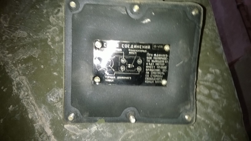

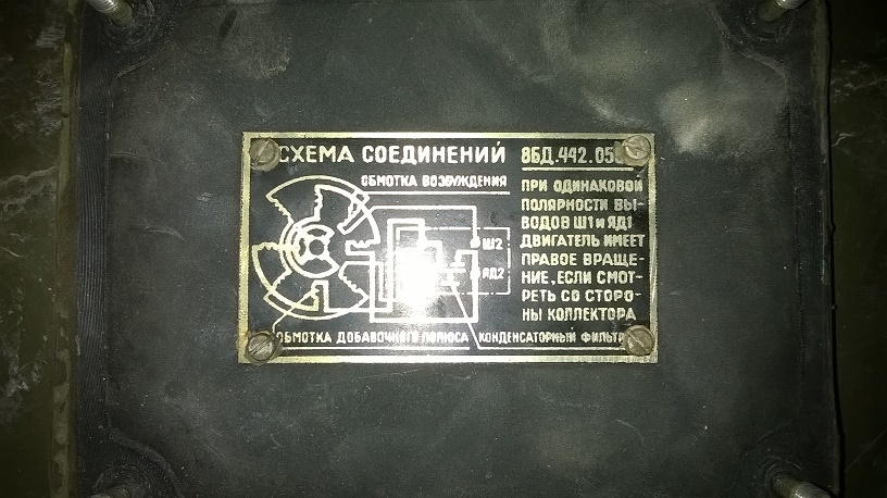

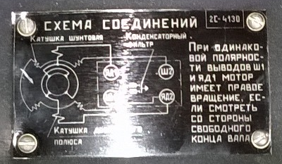

Tak jsem tu zase s radiolokátorem, tentokrát se ss motory.:)
Bohužel neznáme přesně parametry pro napájení kotvy a pro buzení, proto by mě zajímalo, jestli je možné to u neznámého motoru nějak zjistit (hlavně proud buzení)? Jeden z motorů má odpor kotvy 1,3ohmu (hodně zhruba, měřeno multimetrem), buzení 36ohmů. Druhý má kotvu 10 a buzení 80. Výkon podle velikosti a napájení kolem 1,5kW.
Funkční to je, ale z praxe netuším, kolik by buzení mělo být, kotvu budu regulovat vizuálně dle otáčení (rychlosti otáčení antén víme). Přikládám schémata zapojení, štítek s parametry tam bohužel není....

Mimochodem, podle obrázku má motor snad paralelní buzení a když, jak píšeš, znáš otáčky, není vcelku co řešit.

Snad by pomohl trochu lepší a čitelnější obrázek štítku. Píše se tam o pomocném vinutí - možná to ani normální ss motor není. Na to to má nějak moc vinutí. Obrázek motoru by byl také užitečný, něco se dá odhadnou z vnějšího vzhledu. Ona je otázka, zda motor anténu drží v určité poloze. SS motor se tak prostě nechová, ale může se čas od času zapnout, aby anténou při velkém zpřevodování trochu pohnul.

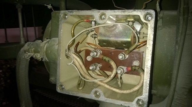

Nějak jí drží, protože když se natočí rukou, tak v poloze sama nedrží a přes převody roztočí i ten motor, když se vrací zpět. Snímky jsem dělal narychlo, vím že nestojí za nic. :x Tady je jeden trochu lepší s viditelným vinutím od motoru naklápění. Mimochodem ty motory se řídily amplidynem.

Na tom obrázku je dobře vidět ta část seriová a paralelní buzení .
