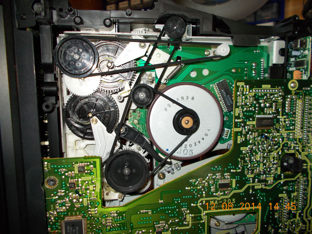

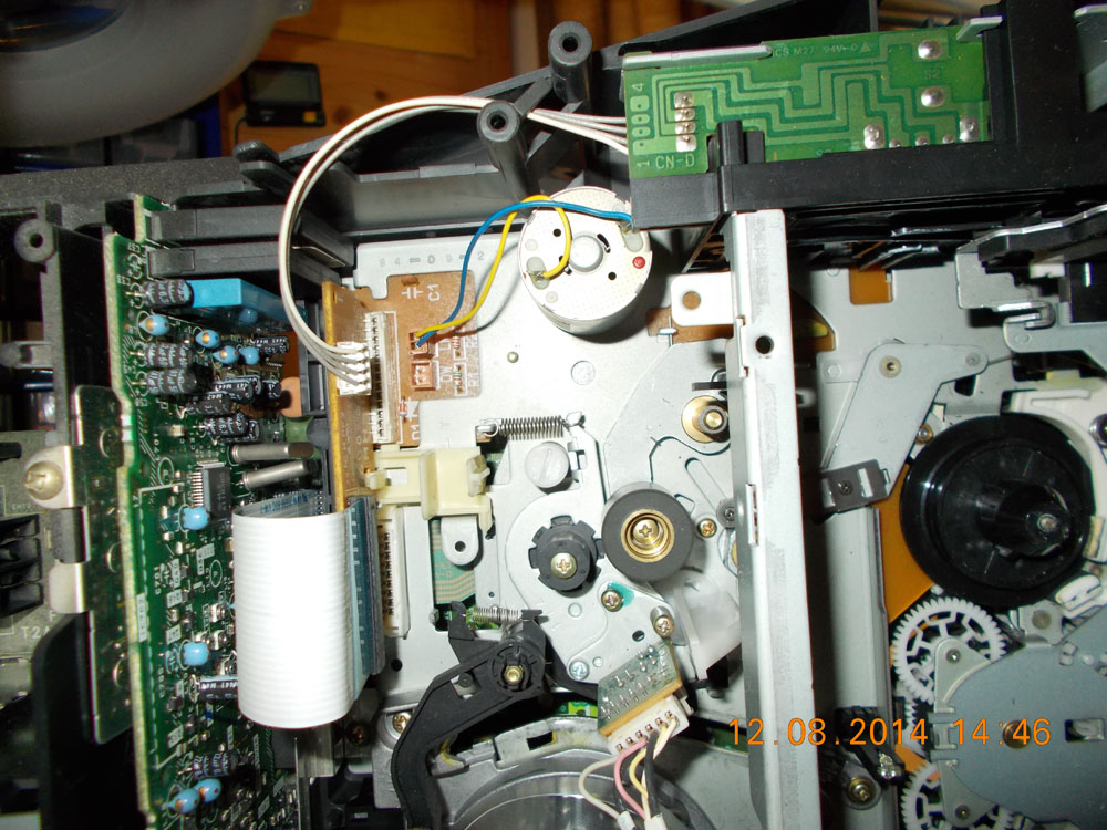

Dobrý den přeji, tento aparát kdysi běžně fungoval do poslední chvíle. Teď po letech nikoliv. Zřejmě tam někde zatuhlo mazivo a teď po vložení kazety ji vyhodí, případně někdy chvíli podrží a ozývá se pištění zevnitř. Zjistil jsem, že motorek, co je na prvním snímku nahoře s přívody žlutý a modrý, otáčí bílou řemeničkou-obr. 2 nahoře vpravo, kterou má být převáděn pohon na černou větší kladku vlevo. Bílá řemenička se točí, černá nikoliv, proto to pískání o stojící řemínek. Jelikož se ale pár vteřin před oním zakousnutím černá řemenička v pohodě otáčí, nevisí ta řemenička, ale něco dál. Pár vteřin to tak piští a opět vyhodí kazetu. Zaboha nemůžu přijít na to, kde to visí. Kdyby někdo poradil, byl bych moc rád. Díky.

Mazivem to nebude, spíš zkontroluj, jestli není prasklá ona řemenička na hřídeli, převody výtahu.

No tak řemínky jsem nějaký vyměnil, bohužel to nepomohlo. Ty co tam zůstaly původní jsou normálně pružný, nejsou popraskaný a nejsou ani vytahaný. Ta bílá řemenička taky není prasklá. Takže zkusím pohledat spínač módu a vyčistím ho.
