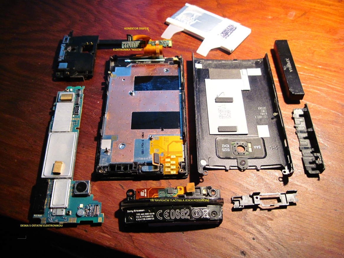

Dobrý večer, zdravím všechny!
Jsem tu nováček. Rád bych poprosil o pomoc. Mám "chytrý" telefon Xperia P. Po příhodě se zmoklým batohem přestalo fungovat podsvícení displeje. Nejdřív jsem si myslel, že vůbec nefunguje samotný displej, ale po bližším prozkoumání (správný úhel a ostřejší světlo pod lampou) jsem zjistil, že displej není pouze podsvícený. Jinak telefon funguje i doteky atp. Vše jsem pečlivě očistil lihem a vysušil. Prošel jsem hodně webů a narazil na řešení, které by snad mohlo pomoci. Zde na youtube http://youtu.be/4rddLjgNYdc?t=55s je zmínka o rezistoru coby pojistce. Problém je v tom, že video je pro typ Xperia Z. Tak mám tedy otázky: jak vlastně takový SMD rezistor/pojistka vypadá z blízka? Hledaly by jste jej u elektroniky kolem napájení displeje nebo může být kdekoliv na desce? Schéma jsem nikde nenašel :( Přikládám foto se značkou. Díky za každý nápad!
Baux.
(287.55 KiB) Staženo 115 x
Příspěvky: 8229
#2 Příspěvek od Michal22 »
Oxidace na elektronice má vždy nejvíc destruktivní účinky na místech s nejvyšším napětím. Proč? Protože všechny negativní jevy spojené s oxidací souvisí s elektrolýzou. Čím vyšší napětí, tím rychlejší a škodnější reakce.
Za sebe říkám, že nejvíc problémů se zobrazováním potkávám na větvi podsvícení.
Chyba může nastat už od DC/DC konvertoru pro podsvícení (bílé, sériově řazené LED, potřebují ke své funkci kolem 20V), další problémy nastávají v konektorech.
Bez mikroskopu a bez možnosti odzkoušení jiného- kompletního a prověřeného- dílu nemusíš mít vůbec šanci...
