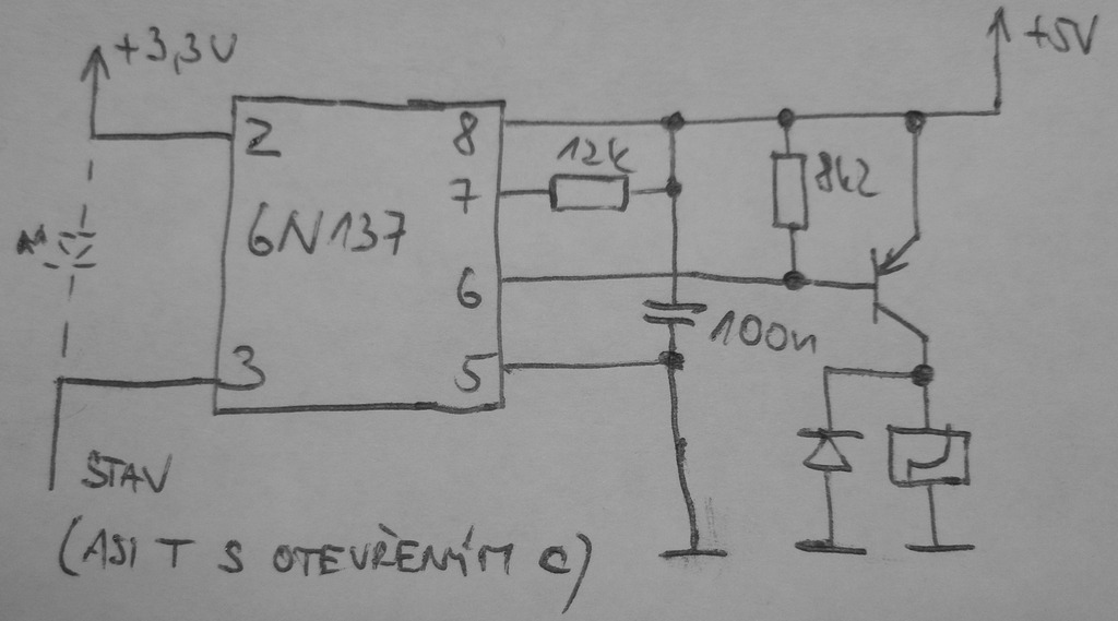

Potřeboval jsem nahradit optočlen 6N137A (který mají teď v GME v Brně vyprodaný) optočlenem 6N137. Nefunguje to. Sekundární strana je jiná, to vím. Ale jak je to s primární? Na stránkách GME je k oběma produktům stejný datasheet. Nejsem si jist Uf a If.
Potřebuji LED v optočlenu budit z výstupu procesoru, který spíná původní indikační LED přístroje. Tu jsem vyndal a na její místo připojil optočlen.
Původně tohle dělal někdo jiný, použil optočlen 6N137A a s tím to fungovalo.
(88.67 KiB) Staženo 76 x

Ten optron je zapojen divně.
Výstup je prakticky natvrdo připojen na plus (přes otevřenou diodu B-E.
Dostává pořádně zabrat,

breta1- možná tě úplně nechápu- myslíš tím vřadit do báze odpor?

Chápeš to dobře. Mezi šestku a bázi dát odpor.

Tak jsem přidal do báze odpor 510Ω, stejně to nefungovalo. Tak jsem se naštval, začal konečně pořádně měřit a ejhle, až po relé vše v pořádku. Takže nakonec to bylo způsobeno tím, že relé má polarizovanou cívku, já ji měl samozřejmě naopak zapojenou 8O
Problém vyřešen, děkuji za pomoc.
