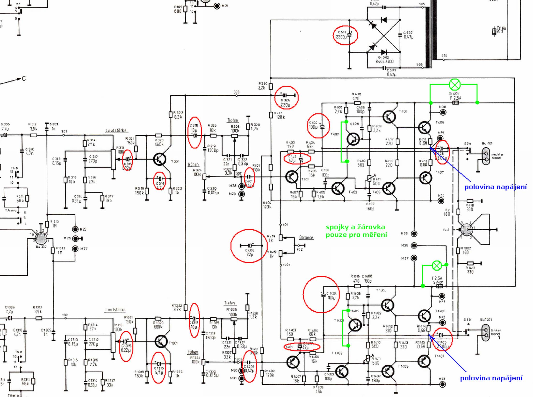

Dostal jsem na pokusy tento přístroj s tím že nehraje jeden kanál. Objevil jsem prasklou pojistku. Je tam na každý kanál jedna. Po vložení nové došlo hned k jejímu přepálení. Druhý kanál fungoval normálně, ale po pár minutách se taky spálila pojistka.Poradí někdo jak v tomto případě správně postupovat? Schéma je http://elektrotanya.com/telefunken_conc ... nload.html . Zkusil jsem na to přijít sám, ale objevil jsem jen zkratovaný kondenzátor C1405 v jednom kanále. Tranzistory jsem postupně vypájel, ale při běžném měření multimetrem jsem žádný proražený neobjevil. Díky Franta

#4 Příspěvek od ok1hga »
chtělo by to ty kondíky minimálně na 63V !
zkontrolovat i ostatní kondíky, kapacitu a svody.
a ještě jednou zkontrolovat pořádně tranzistory . . .
dej si tam propojku podle schématu a změř napětí mezi emitory výk. trandů.

žárovku jsem použil 230v 40w a slabě žhne. Po propojení C a E u T402 jsem naměřil na kondenzátoru C405 na plusovém vývodu 23,2V

změřit napětí na kolektorech T406 a T1406
a potom na plusu C405 a C1405 . . .

Použil jsem 60+40w. Naměřeno: na + C405 23V, na kolektoru T406 23,4V.
#12 Příspěvek od ok1hga »
to je blbě, hledej závadu !
pokud je tam ta propojka na T402 musí být minimální kliďák, těch 80mA je moc !

I druhý kanál ukazuje stejné hodnoty

Koukam, ze pojistkama na primaru trafa se tomu da prepipnat 220 / 110V... Neni treba preply na 110?

Přepnuté to bylo na 220v, ale je tam ještě možnost 240V. Po přepnutí na 240V je napětí na pojistce 51V, na + C 405 je 21,9 a na kolektoru T 406 je 22,1V
