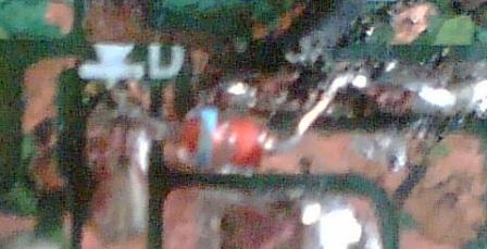

Nakonec jsem proměřil všechny součástky na zdroji, kromě usměrňovacího můstku(nevím, jak zjistit jestli je dobrý) a zdá se být vše ok. Jen lupla jedna dioda a nenašel jsem žádné parametry a nevím, co tam dát. Vypadala asi takto, jak na obrázku, ale se 2modrými pruhy.
