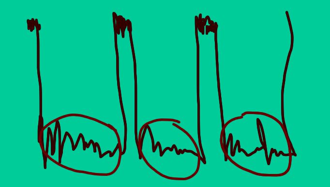

Deska, která má dělat RGB + VS,HS přestala fungovat. Zjistil jsem, že na ní je ještě jeden konektor nadepsaný MONOCHROME MONITOR. Tvarem asi 4mm dutinka a v ní samec. Dal jsem na něj starý osciloskop, a vypadá to, že signál tam je - mění se i podle toho, jak po paměti naslepo měním obraz na obrazovce. Problém je, že nevím, na čem bych takový obraz v dnešní době zobrazil. Ale klidně obětuji i starší TV. Na obrázku je, co se mi na osciloskopu zobrazí ( brát s rezervou, jde o přibližný tvar. To co jsem zajkrouškoval, se mění podle toho, jak poslepu měním obsah obrazovky). Jě někdo ochoten poradit, co by se na to dalo použít ?

To je normální kompozitní video. Pošli to do čehokoliv, co má kompozitní videovstup třeba příslušný piny ve scartu TV nebo cinče u videa. Kompozitní video má i LCD Samsung 2 roky stará.

Jestli to má nějaký výstup označený monochrome, pak by na něm měl být pozitivní videosignál, čili čím světlejší, tím plusovější. Černá a synchro (černější, než černá) musí směřovat dolů. Nemáš vstup osciloskopu přepnutý na invertované zobrazení?
A druhá věc je frekvence těch impulsů, tedy zejména půlsnímkových. Řádkové frekvence v naší TV normě i v FCC normě (na které začínaly i první monochromatické monitory počítačů a pak přišel standard VGA) jsou navzájem tak málo odlišné, že to musí zasynchronizovat v obou normách.
Jestli ale jde už o VGA formát neprokládaný, pak tam máš frekvence podstatně vyšší a televize si s nimi neporadí.
Zjisti frekvenci a sežeň nějaký lepší biograf, na kterém půjde něco změřit a přečíst.
Nebo aspoň to ukazovátko, co teď máš, připoj na videovýstup (scart) z nějakého settopboxu a porovnej, co ti ukazuje tam, a co ti ukazuje na tom výstupu v mašině.
Bez toho se dál asi nepohneš.

Potíž je v tom, že na té kresbě oscilogramu vidím negativní videosignál, polarita impulsů je stejná, jako na přiloženém obrázku. Televize vyžaduje bílou jako maximální kladné napětí - zatemňovací úroveň je v tomto případě nejspíš stejná, jako černá, synchronizační o hodně černější. Rozkmit videosignálu na zátěži 75Ω v TV technice, aby ho televize brala, je 1V od černé do maximální bílé, a od černé do záporné polarity jsou potřeba alespoň 200mV impulsy, tedy celkem 1,2V špička - špička.
Obrázek
Takto vypadá průběh jednoho řádku se šedými "schody", ale v negativu.v tom případě místo toho schodovitého průběhu bude čára v úrovni černé a jehly dolů budou rozsvícené body.
Pro televizi to musíš otočit.
Že ti televize nereaguje vůbec, může mít tři příčiny:
- nemáš signál přivedený na pin 20 (a kostru na pin 18) scartu
- televize otevře cestu signálu jen v zasynchronizovaném stavu a teď máš vytažený jas na doraz, takže tu černou vidíš jako šedou
- televize není ve skutečnosti přepnutá na scart vstup

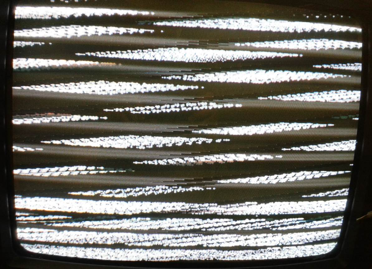

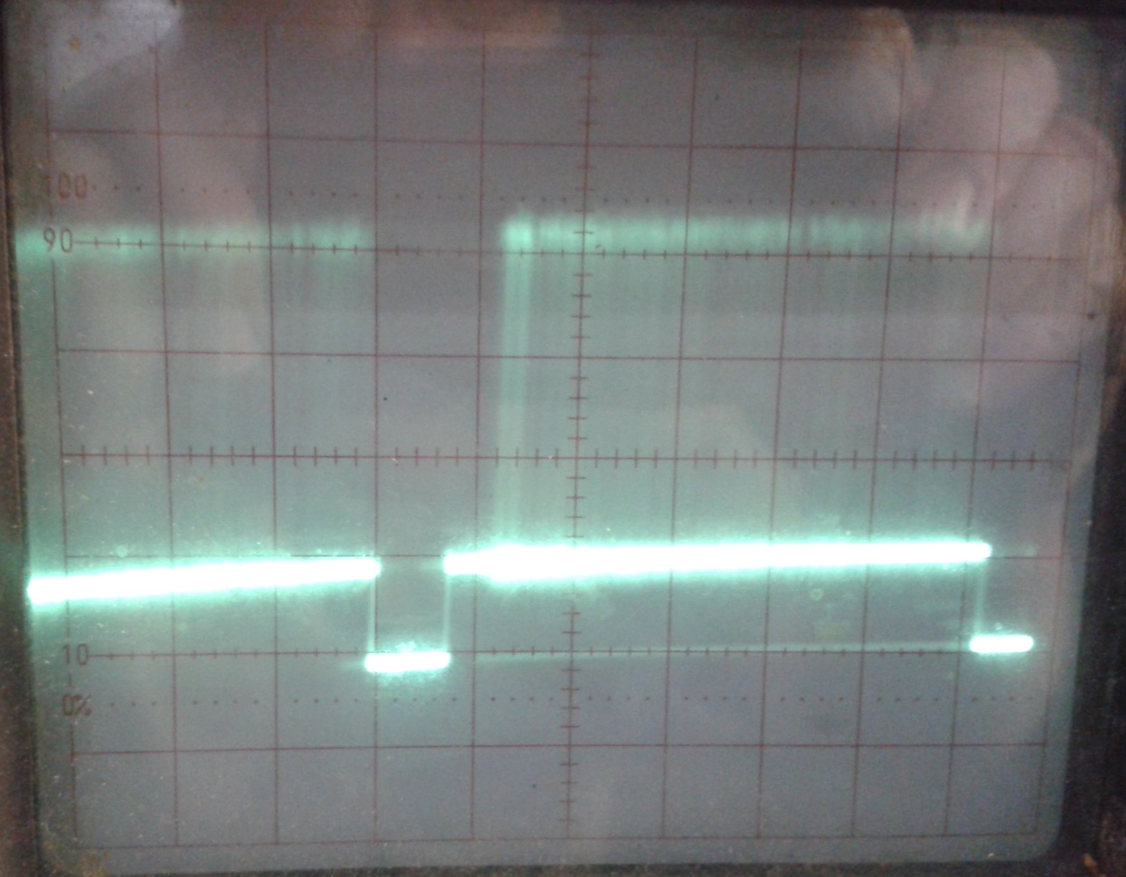

Tak uz signal na TV jde, ale samozrejme neni nic poznat. Nafotil jsem signal, co z toho leze a take ukazku TV. Vcera jsem mel zamacknutou inverzi.
Nastaveni 0.5V/dil a 5us/dil. Snad jsem zkalibroval, predpokladam, ze ten kalibracni signal je 1kHz ?
Je nejak mozne tu televizi prizpusobit ? Ten obraz na TV stoji.

Jasné, to potřebuje monitor s řádkovou frekvencí 31,25 kHz, čili to má počítačový rozklad, řekl bych neprokládaný. Na to televizi nepřeladíš.
Sežeň nějaký starý monitor.
