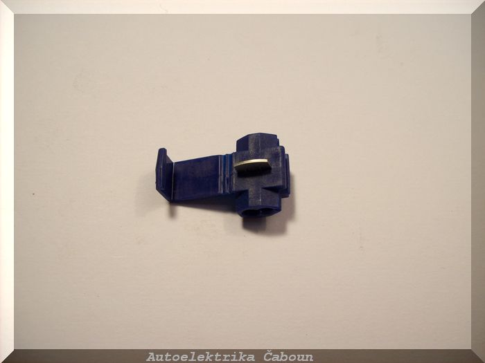

Nevím, jestli GeorgeB píše o tom samým, ale existujou takový mačkací válečky do kterýho vložíš průběžnej vodič a k němu přiložíš odbočnej a zamáčkneš. Součástí je po dýlce šmiknutý izolační pouzdro. Já to používal třeba na připojování zásuvky vozejků do stávající instalace.

tohle je největší prasárna co můžeš použít :roll: :roll:
Příspěvky: 20886
#8 Příspěvek od BOBOBO »
Svářečům to stačí . :lol:

Souhlasím, nic takového nepoužívejte! Opravoval jsem to na autě rodičů, původní majitel těmito spojkami napojil elektroinstalaci pro přívěs a hrůza - tedy spíš to dělala ta firma montující tažné, protože k tažnému byl záručák+zápis v TP. Navíc na autě z jedné nejmenované země, kde je diletantsky udělaná elektroinstalace už originál od výrobce.

Taktéž nedoporučuji samořezné spojky.

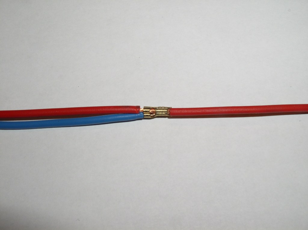

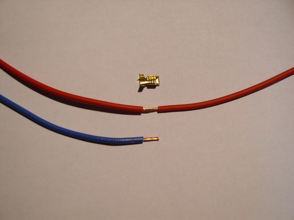

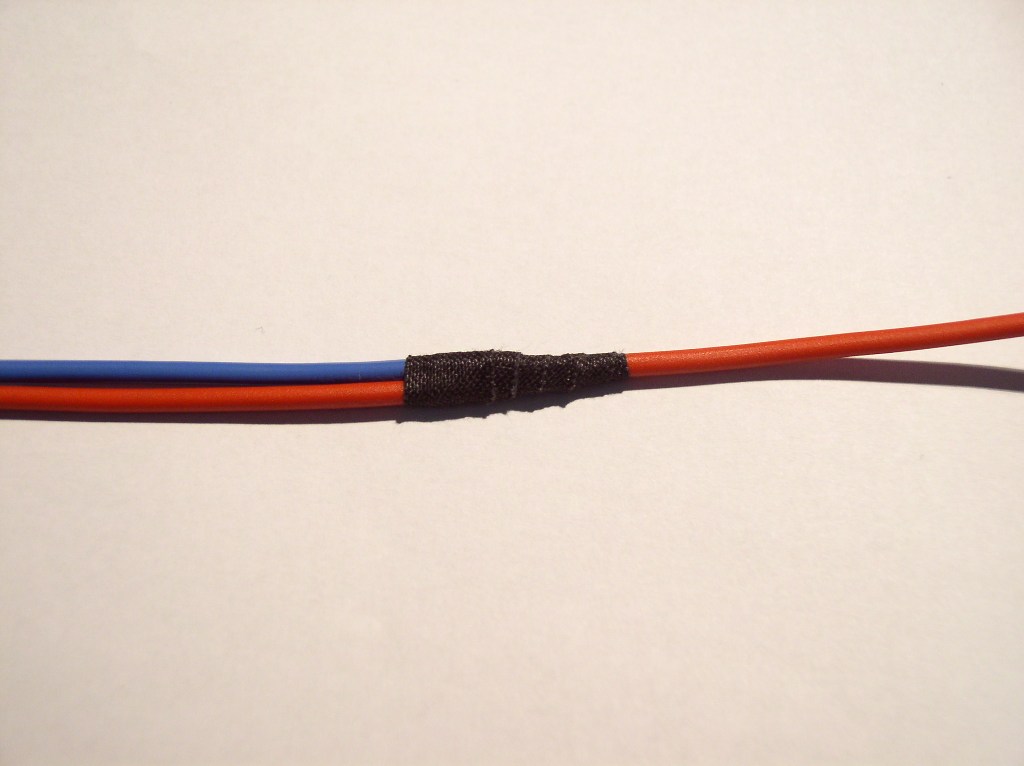

Slíbené foto krimpovaného spoje viz níže.
Zaizolování textilní páskou.
(80.04 KiB) Staženo 382 x
Krimpovaný spoj.
(86.29 KiB) Staženo 643 x
Odizolované vodiče, krimpovací spojka.
(96.75 KiB) Staženo 660 x

Sadra17 píše:tohle je největší prasárna co můžeš použít :roll: :roll:
Hezký pohanět a neříct proč.
Na kámošově "montážním" Pažoutovi 405/1990 zásuvka vozejku připojená touhle "prasárnou" maká bez jedinnýho problému cca 19 let.
