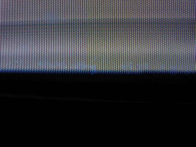

Zdravím všetkých!
Rád by som poprosil o radu.
Na CRT TV OTF 63M501 je na spodnej časti obrazovky horizontálny pás, ktorý sa skladá z čiar. Je jedno do akého režimu je TV prepnutý, pás je vždy na obrazovke aj bez žiadneho signálu. Snáď sa to podarilo aspoň trochu odfotiť na priloženej fotke. Čo a kde by bolo prosím potrebné niečo vymeniť aby sa pás stratil a bol krásny obraz ako pred tým, nejaký kondenzátor, či len niečo skúsiť preletovať?
Vďaka za prípadnú odpoveď.
na spodku obrazovky
(91.33 KiB) Staženo 109 x

Vazební kondenzátor výstupu vertikálního rozkladu ztrácí kapacitu.

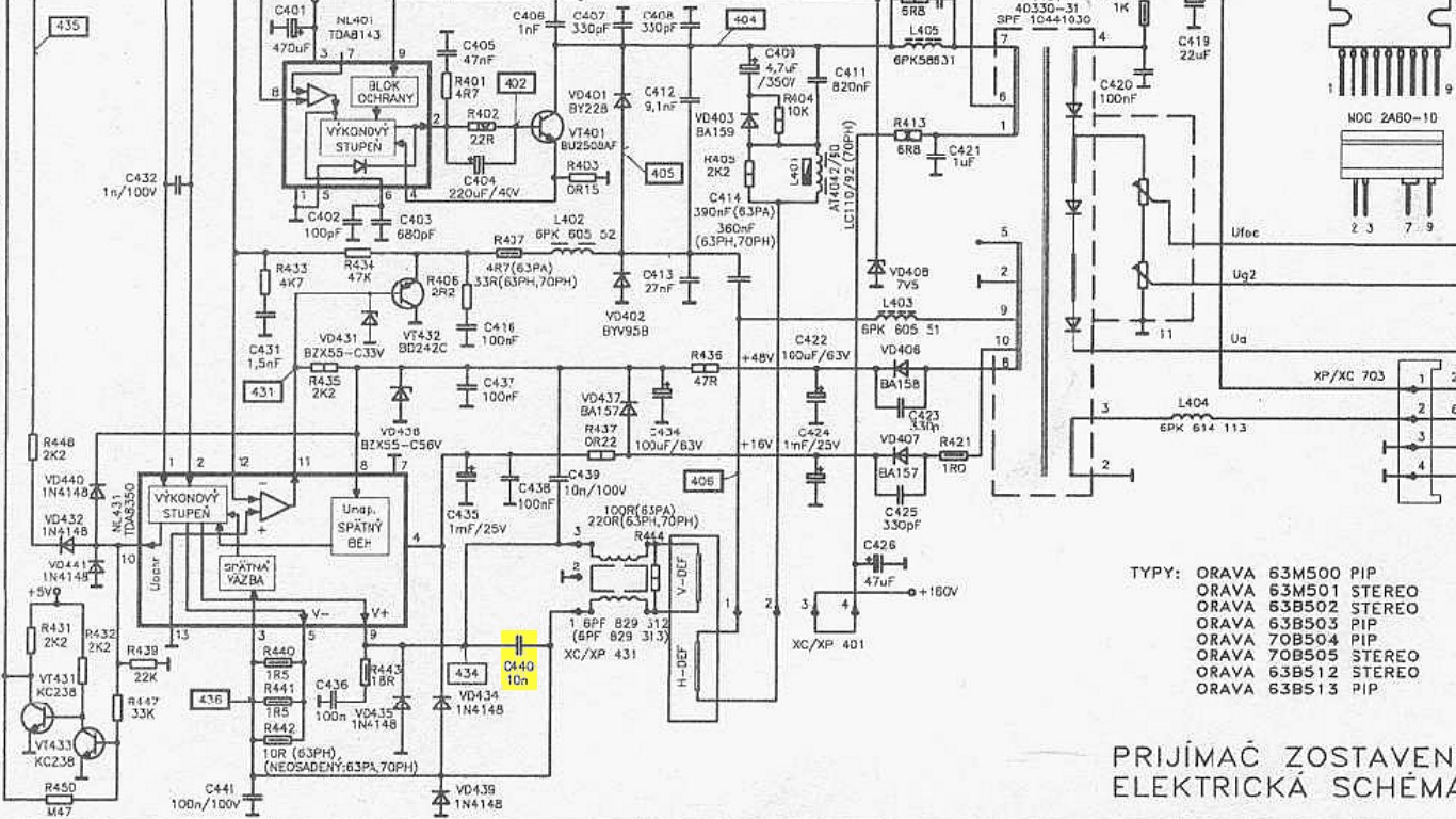

Rád by som poprosil ešte o radu, že ktorý by to mal byť vlastne kondenzátor? Nebude to asi ani zďaleka ten žltým vyznačený na priloženom obrázku? Ako sa hovorí, blbý lidi taky lidi, tak čo už keď som sprostejší ako vyzerám, preto sa snažím zložiť maturitu odborára. Vďaka.
(292.62 KiB) Staženo 276 x

Hm, tak to je docela zajímavě osazený vertikál. Já osobně bych se spíš přimlouval za C441.

No tak to má jen dvě možnosti :lol: . Ale spíš se taky kloním k tomu vazebnímu jak psal Hill.

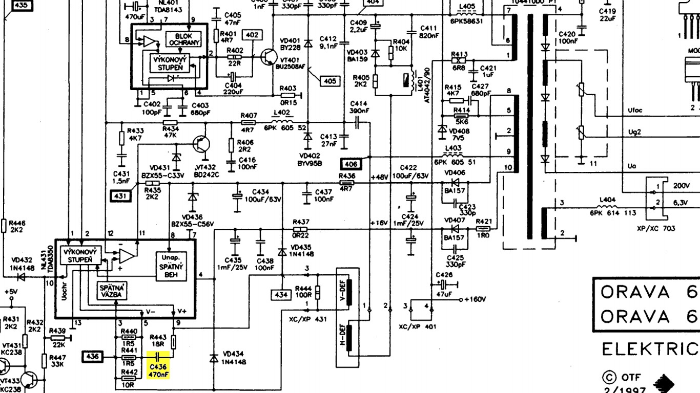

Majstri hneď spoznajú a vedia závadu. Išlo už len o to, že ktorý že to vlastne je ten: "Vazební kondenzátor výstupu vertikálního rozkladu ztrácí kapacitu." na schéme zapojenia?
Ako sa hovorí, kto umí ten umí, ja jen čumím, blbo do bedny.
Vďaka.

V tomto prípade sú vertikálky viazané priamo, nie cez kondenzátor. IO má mostíkový výstup (tretia možnosť by bola symetrické napájanie). Skontroluj elyty v napájaní toho IO.

Čo už keď som sprostejší ako vyzerám, tak som už z toho celý zmagorený. Našiel som druhú schému zapojenia pre tento istý TV ale je z knižky „SERVISNÁ INFORMÁCIA“. Na tejto schéme je snáď aj pre takého ako ja už vidieť „Vazební kondenzátor výstupu vertikálního rozkladu ztrácí kapacitu.“ zase na priloženom obrázku označený žltým? Keďže som laik, tak ani neviem, že ako vlastne hľadať či osobne ako si pýtať? Vďaka.
vertikal
(283.31 KiB) Staženo 175 x

Máš zřejmě nedostatečné napětí zpětného běhu (činný běh se jeví v pořádku), přesněji C424 a C434 ho neudrží po celou dobu na plné výši. V tomto zapojení skutečně není obvyklý vazební kondenzátor, ale projev rychlého vybíjení napájecího elektrolytu bude stejný.
Zkontroluj zvlnění napětí na těch kondenzátorech, na C434 a nakonec i na C435 by mělo být celkem nevýznamné.
Jak na osciloskopu uvidíš místo mírně zvlněné čáry "chlupatinu", je to jasné - vyměnit kondenzátor(y).

Bohužial o vlastníctve oscilosloskopu môžem len snívať. Kvôli tomuto pásu na spodku obrazovky, všetko zlé je na niečo dobré, už mám len nový merací prístroj MT-1710. Už som ale skončil, tak som z toho celého zmagorený. Najprv som začal meniť na schéme vyššie C434, C435. Potom mi to nedalo všetko postupne meniť, tak som len začal ďalej merať kapacitu na C422, C424, C426. Všetko sa tvárilo v poriadku, tak končím bez úspešného výsledku. Pás na spodku obrazovky ďalej prekvitá. Snáď raz kvôli tomu nič neodíde úplne. Už ma prestáva baviť zakaždým prekladať TV na stolík s kolieskami, ktorý pretrepem z izby do izby a ho otvárať a potom všetko späť bez úspechu. Ďakujem za všetko.

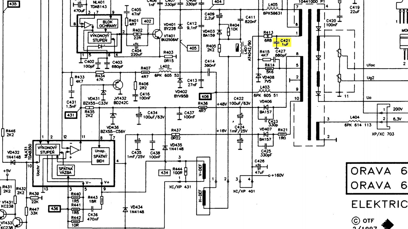

Ktorý že to ten 1uF prosím mohol byť, že by až tak ďaleko ten na priloženom obrázku označený žltým C421, či? Čo ma už aj napadla taká blbosť, že či už náhodou nebude chytený priamo IO rozkladu. Vďaka.
C421 1uF
