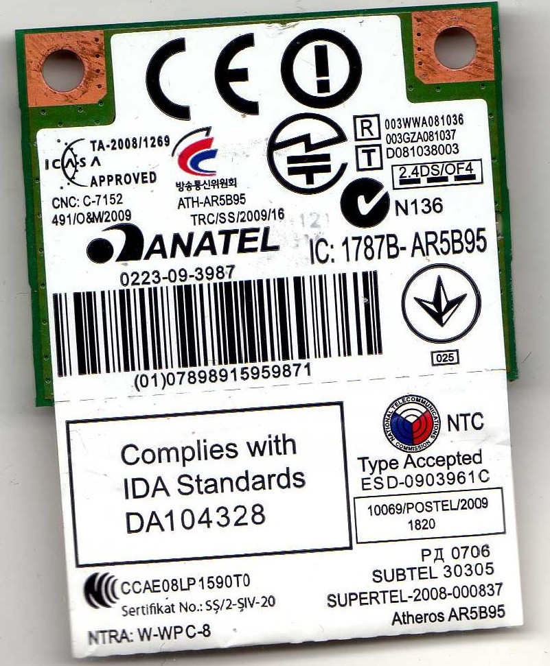

#7 Příspěvek od cigarkow201 »
tenhle me donesl nevim jestli tam byl teda snad jo.
(249.61 KiB) Staženo 68 x
Zaky
Příspěvky: 7051
#8 Příspěvek od Zaky »
Taktéž si myslím, že to původní WIFI není, řekni si o tu správnou, tuhle rozchodit je sice možné, ale vůbec to není snadné.
