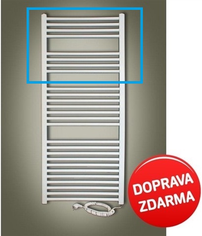

K němu elektrickou patronu 300W. Namontoval zapojil a ejhle, nějak se tomu nechce topit.
-žebřík není zapojen do systému UT
-tělěso zespodu tak jak má být
-nahoře odzátkováno
-plnil jsem ho na zemi na šikmo ať nevzniknou vzduchové kapsy
žebřík topí do cca 2/3, přičemž už ta druhá třetina trvala dost dlouho.
toto je stav po třech hodinách , na spodní třetině se skoro nedá udržet ruka.
Zajímavý je dost velký teplotní rozdil mezi poslední "teplou a další studenou" příčkou.
Nějaký nápad? Fotka není autentická, má to jiný počet příček.
