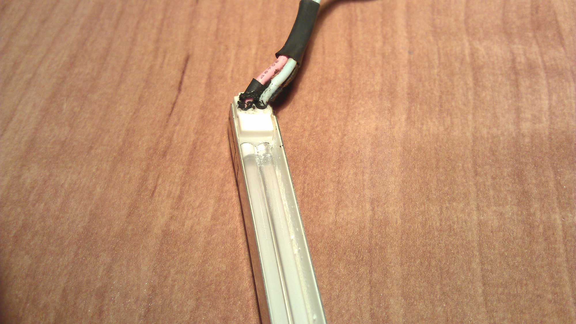

caute,
mam tu monitor s vadnymi trubicami - monitor bezi , akurat podsvietenie je zhasnute. Ine trubice, sice kratsie svietia. Rozobral som panel aby som sa dostal k trubiciam a kable sa mi zdaju byt opalene, mozno len nieje vnutri dobry kontakt. Riesili ste nieco podobne? ako tie konce rozobrat bez poskodenia?
prikladam aj foto.
(174.92 KiB) Staženo 177 x

#2 Příspěvek od otakarv »
Myslím že jediný způsob je ten, že se silikon odstraní například žiletkou, skalpelem nebo jiným ostrým nástrojem, opálené přívodní vodiče opatrně odpájet, zkrátit, odblankovat zkrácené vodiče, pocínovat a opatrně napájkovat zpět, pak zaizolovat silikonem.

#3 Příspěvek od Habesan »
Mě se ten silikonový návlek obvykle daří sloupnout bez destrukce.

#4 Příspěvek od rnbw »
Pred chvilou som vymienal jednu CCFL v monitore (invertor bezal, ale silno "srsal", na oboch koncoch bola cierna). Ten silikon som rozrezal v strede napoly a tym trubice oddelil. Manipuluje sa s tym potom jednoduchsie - nechcel som riskovat prasknutie trubice.
