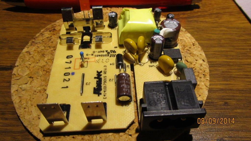

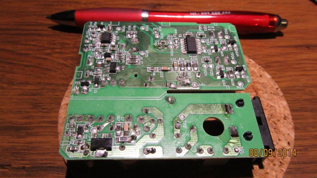

- Pokud do této nabíječky Sanyo vložím starší NiMh aku, po několika sekundách až minutách zhasne kontrolka nabíjení a aku se nenabije. Když stejný aku vložím do jiné nabíječky, např. EMOS V-818, probíhá nabíjení normální dobu do úplného nabití.
- Pokud do této nabíječky vložím novější NiMh aku, probíhá nabíjení normální očekávanou dobu do plného nabití. Pokud tento nabitý aku dám do toho Emosu, nabíjení se ukončí po několika minutách, což svědčí o tom, že v Sanyo se nabil dostatečně.
Zkoušel jsem takto více starších aku různých výrobců včetně aku Sanyo dodaných s nabíječkou, žádný z nich se dobře nanabíjel. Dobře se nabíjely jen novější aku Tronic z LIDLu.
Vypadá to, že ΔU, nebo jiný parametr, se z důvodu většího vnitřního odporu staršího aku nevyhodnocuje správně, a tím se nabíjení předčasně ukončí. Pro novější aku je vše OK.
Pokud je to vada, napadá mne jen vyzkoušet, zda nemá sníženou kapacitu některý elektrolyt, zejména na sekundární straně v obvodu procesoru řídícího nabíjení (jsou tam jen dva elyty). Čtyři elyty na primární straně u měniče bych nepodezíral..
Kaký je Váš názor na tu podezřelou Sanyo nabíječku?
