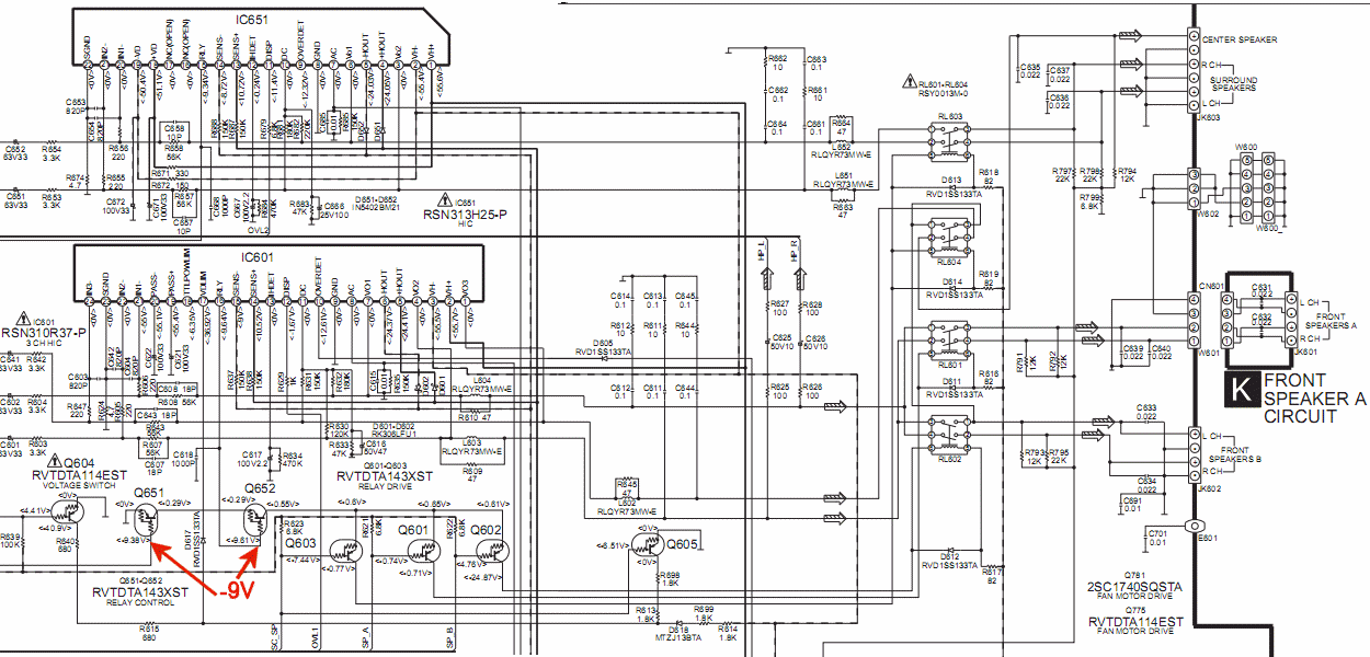

Po pár vypnutí a zapnutí naskočil a hrál normálně. Od včerejška už nenaběhne - pokaždé po zapnutí asi po 3s zobrazí opět OVERLOADED - TURN of POWER. Necvakne relé, které zřejmě připojuje konce.
Hledal jsem na internetu a tohle by se mělo obvykle dít při přepólování reproduktorů nebo zkratu na drátech nebo přetížení/přehřátí. Nic takového se mi nestalo. Dělá to i při odpojených bednách. Mohl by být problém v elytech, které po letech (cca 15let) zestárly ? Nafouknuté nejsou (možná jeden nepatrně, ale to nemohu říct na 100%, jestli je nafouklý). Doufám, že koncové fety jsou ok, měly by mít spoustu ochran.
Jinak i po vypnutí a odpojení od napájení je tam pořád napětí asi 3,3V v místech napájecího trafa.

Seknuty tranzistor/IC znamena, ze by ho nejaka kontrola mohla zablokovat nebo ze je KO ? Jsou tam dva nejake velke monobloky, ktere maji spoustu vyvodu. RSN310R37-P a RSN313H25-P
Tady je odkaz na schema zapojeni http://www.eserviceinfo.com/downloadsm/ ... x1050.html.

machura píše:... Doufám, že koncové fety jsou ok, měly by mít spoustu ochran...
Příčinou může být právě třeba nějaký elyt, popř. jiný prvek. Sleduje se obvykle m.j. ss napětí na výstupu (musí být nulové). Tak měř.
EDIT:
Těch relé je tam minimálně 5. Zkontroluj napětí podle schematu:
ochrana.png- (79.48 KiB) Staženo 218 x
