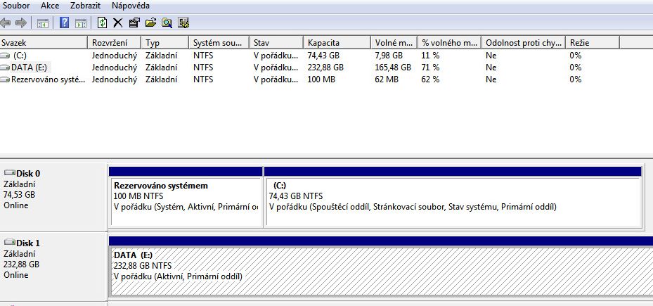

5410261230
Příspěvky: 206
Registrován: 18 čer 2007, 00:00
#4 Příspěvek od 5410261230 »
Správa disků: stav v pořádku dále potřebuji upřesnit. Děkuji.
