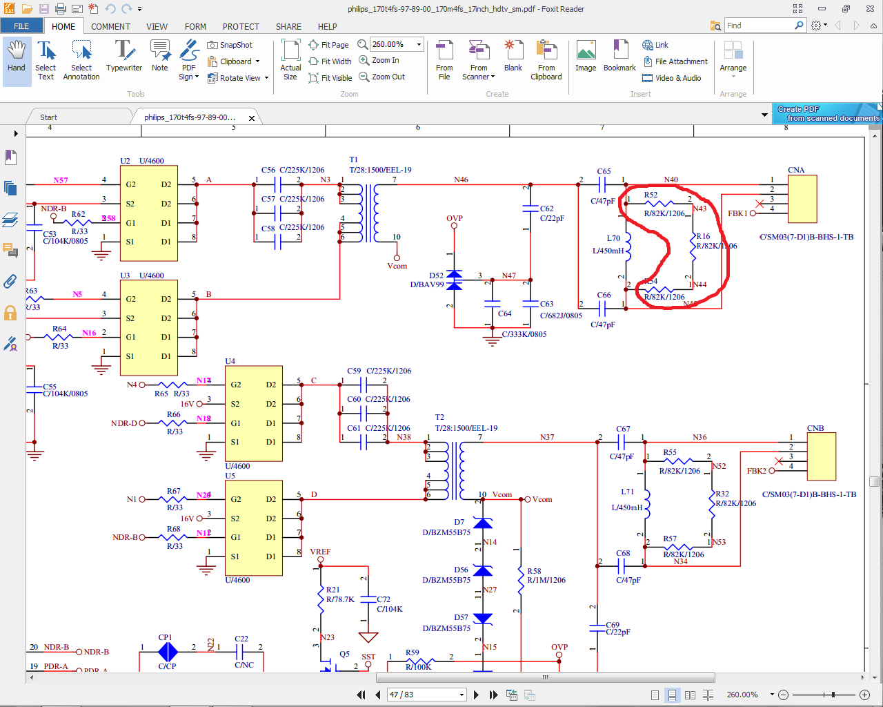

Zdravim, mam na stolu tuto TV. Dosla ku mne s prepalenou poistkou v napajani hned za napajacim adapterom. Adapter je dobry.
Po prehliadke TV som nasiel v invertore zhorene 3 rezistory. Su na foto:
Vie mi niekto povedat funkciu tej cievky a a 3 rezistorov? Mohli odist kvoli vadnej trubici?
Inac divne ze 5A poistka v invertore je neprepalena, ale 7A na vstupe do TV je prepalena :?
Dakujem za pomoc :)

Ty odpory jsou v trojici asi proto, aby se daly použít SMD, přitom byla dodržena požadovaná watáž. Podle mého odhadu slouží k omezení nějakých vyšších kmitočtů (pro které má paralelní cívka už vysokou reaktanci).
Teoreticky by jejich spálení mohla způsobit i vadná trubice (nejspíš přerušená), ale něco mě říká že by mohl být problém spíš před nimi.

C65 C66 vadne alebo studeny spoj?
