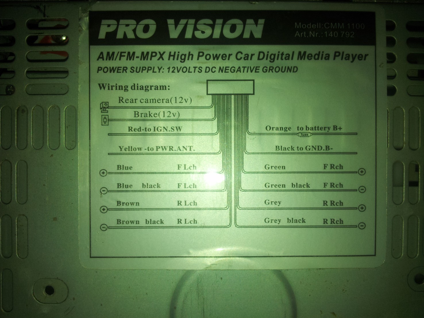

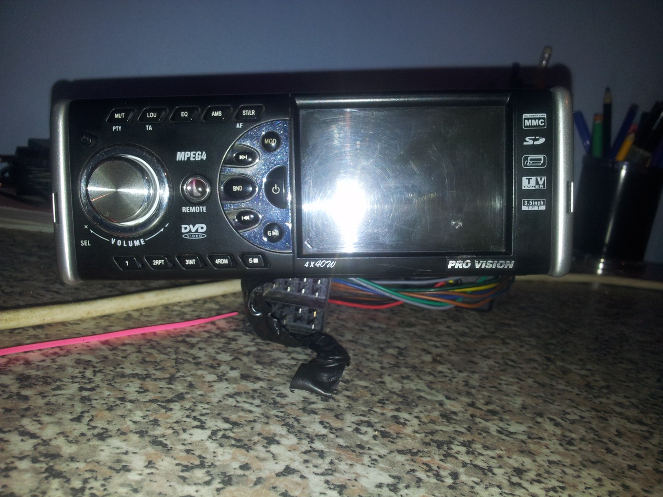

Po připojení napětí zdroje 12V na B+,Red-to IGN.SW a gnd zdroje na B- se pouze podsvítí zapínací tlačítko na čelním panelu, na zmáčknutí nebo podržení nereaguje. Po odklopení panelu bliká červená led a svítí tlačítko na vyjetí cd. Chybí mě tam ještě neco zapojit?
Nemá někdo s tímto rádiem zkušenosti/šéma/, za každou radu budu rád. Rádio je otce přítelkyně a rád bych si u něj šplhnul.
IMG_20140915_164028.jpg- zepředu
- (299.7 KiB) Staženo 218 x
IMG_20140915_163529.jpg- popis
- (298.79 KiB) Staženo 229 x
Zapojené to máš správně. Z čeho to napájíš? Máš tam stabilizované napětí? Řešil jsem u kamaráda JVC, které při nastartovaném motoru nešlo zapnout, chovalo se sttejně jako to tvoje. Problém byl v tom, že mu Honda přebíjela, rádio to vyhodnotilo jako chybu a nešlo zapnout.

já jsem prvně totiž dal +12 jen na oranžový a rádio nedělalo nic, jen pod dispayem blikala červená led a odběr to mělo cca 10mA. Teprve až potom jsem +12 dal i na ten červený, to už se rozvítilo i to zapínací tlačítko a tlačítko na cd
a odběr to začalo mít cca 40mA. Pak jsem si ještě všiml, že je pod dispalyem tlačítko reset, ale zatím jsem ho nezkoušel.

Ano, je tam reset, po jeho zmáčknutí stoupne odběr na cca 120mA a pak zase klesne na 40mA.
rozdělal jsem spodní dekl a začal měřit napětí které vede na display.
při měření proti gnd je na jednom pinu z displaye +5V a po zmáčknutí zapínacího tlačítka na něm napětí klesne na 2,6V. Cesta vede přímo na ten řídící šváb a je ok.
