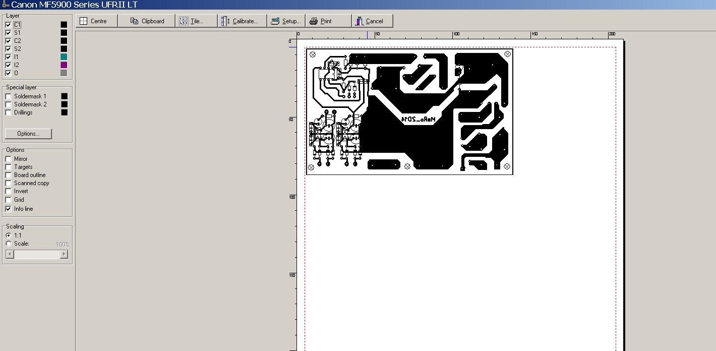

a je nějak možný exportovat předlohu černobíle případně i zrcadlově otáčet?Nebo jenom ČERNOZELENĚ tzn.barvy přímo z programu.
Když budu už přímo tisknout(viz obrázek )na folii,bude stačit režim tisku ČERNOBÍLE?
(198.92 KiB) Staženo 88 x

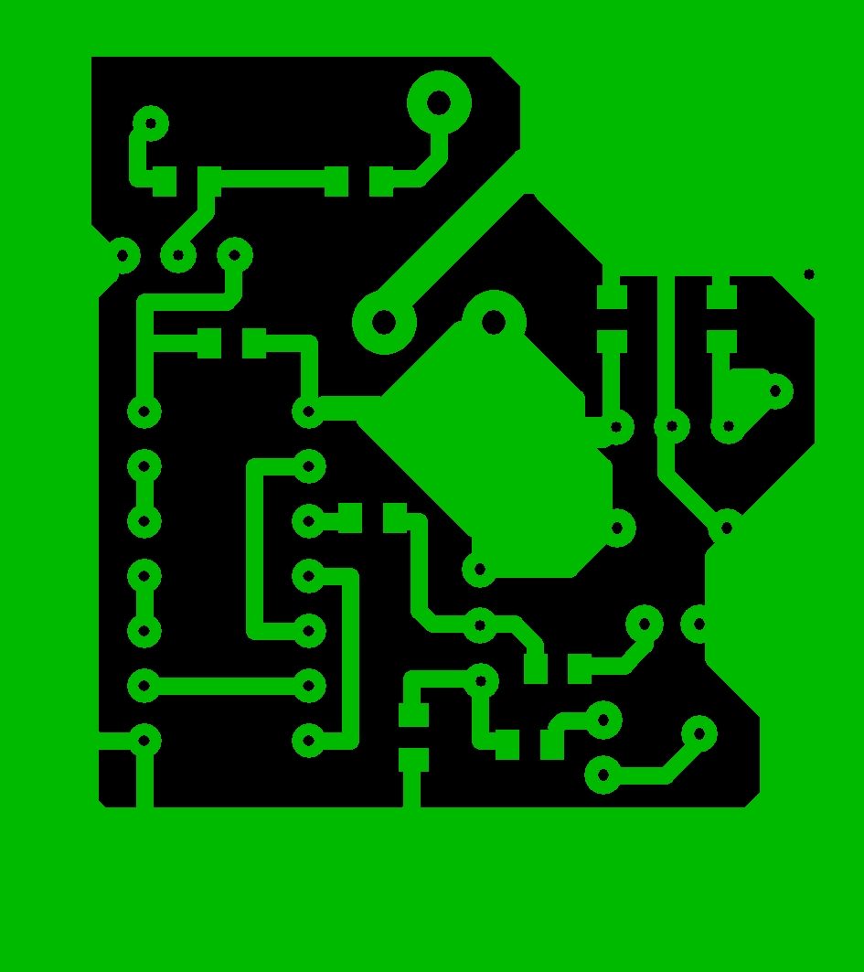

Když přejdeš v záložce FILE na PRINT tak si můžeš všechno nastavit.
(93.65 KiB) Staženo 110 x

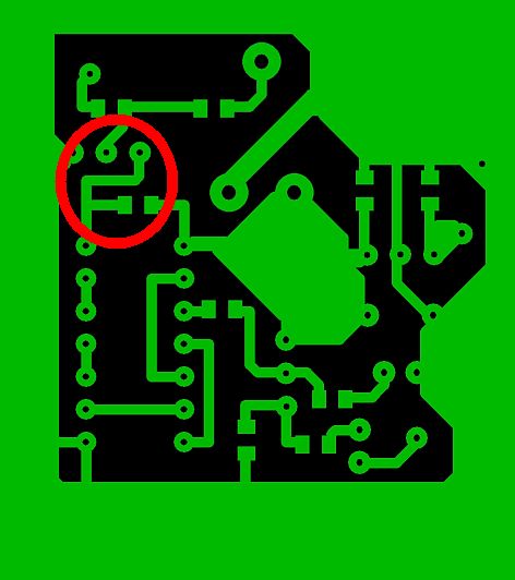

tady bych to přetáhnul...
(29.56 KiB) Staženo 81 x

To ještě není finální plošňák...export jen zkouším,abych později věděl jak na to...
