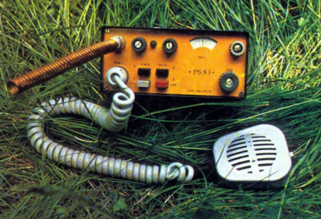

PS83: http://ok2lc.nagano.cz/ok2_5350/1983_sm ... rx_02b.jpg
Eva z jednoho nejmenovaného radioklubu.
EDIT: chyba, měla jsem na mysli OK1AGH, pardon :-)
#12 Příspěvek od ok1hga »
eva2 píše:EDIT: chyba, měla jsem na mysli OK1AGH, pardon :-)
ani není ta chyba moc velká . . . , Fanda bydlí asi 3km daleko . . .
a na VKV už asi 10 let nevysílá.
(175.55 KiB) Staženo 212 x
