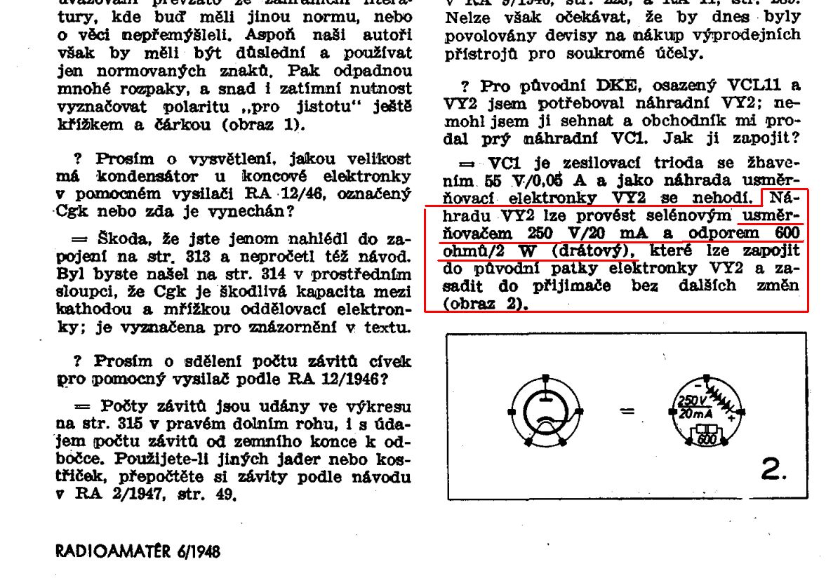

#2 Příspěvek od Hejnicek »
Prosim i elektronku VY2.
Byl bych vdecny za pomoc.
Hejnicek
Příspěvky: 2251
#3 Příspěvek od Hejnicek »
Nhradni zapojeni jsem nasel na nemeckych strankach. Chystam se to ted realizovat, nastesti aspon zhaveni je OK, tak tam muze banka delat aspon paradu.
#4 Příspěvek od ok1hga »
Radioamatér ročník 1948, číslo 6, strana 177 . . .
. . . ale dneska bych tam dal třeba 1N4007 a s ní do série odpor cca 330ohm
(215.12 KiB) Staženo 178 x
