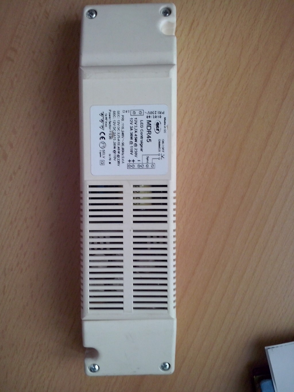

Máme napaječ na led diody MDR 45, viz příloha. Je tam super extra funkce DIMMER, která nám však velmi vadí. Není totiž možné led diody zapínat pomocí 220V, ale 220V musí být stále připojeno a zapínat/ovládat pomocí DIMMERu.
Neví někdo, jak toto zrušit, aby prostě DIMMER byl pořád naplno? Proklemování natrvdo jsme zkoušeli. Díky.
(227.4 KiB) Staženo 165 x

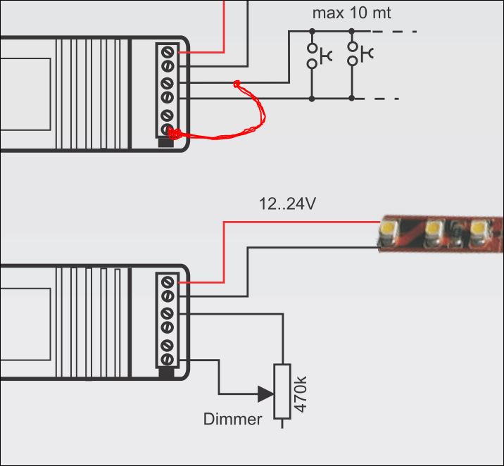

Takto skús prepojku zapojiť...,alebo ak trimer s nastavením požadovanej intenzity jasu.
(44.53 KiB) Staženo 155 x
