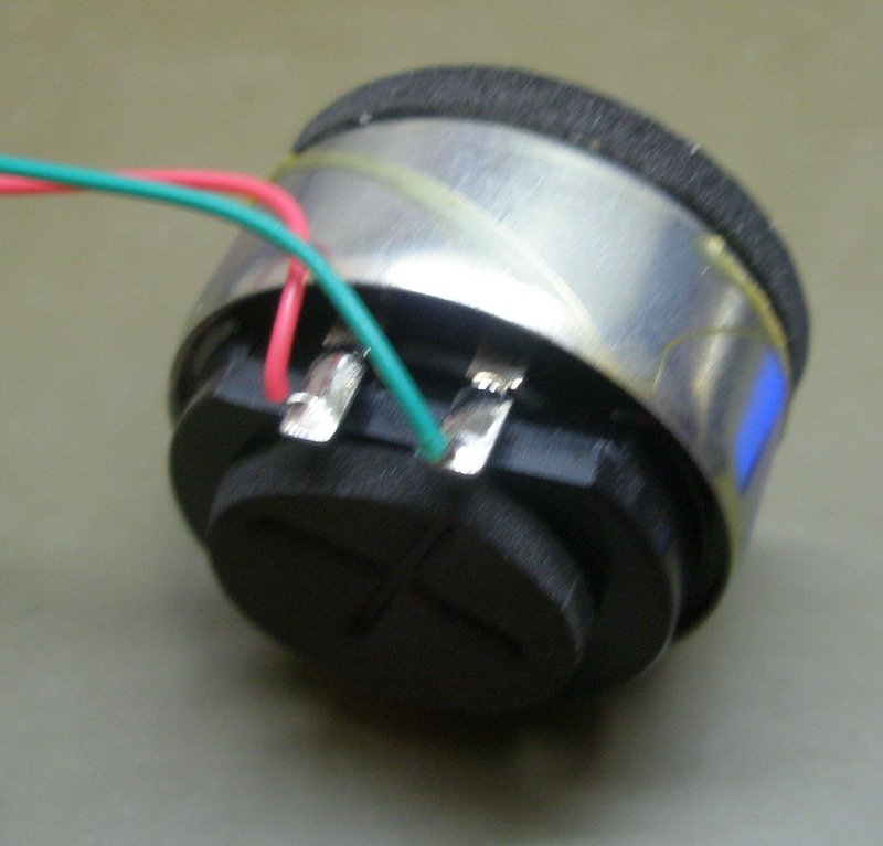

Ahoj nevíte kde koupit reproduktor ve sluchátku k tomuto telefonu?
Na reproduktoru je nápis SD150THR pak google nic neví...
Náhradní díly na stránkách jablotronu nejsou.
Reproduktor má na změření 5Mega.
Po připojení reproduktoru 30 Ohmů repráček(místo origo) funguje, takže je to určitě v něm.
Nevíte kde koupit?
má v průměru 3,4cm a je vysoký 2cm....

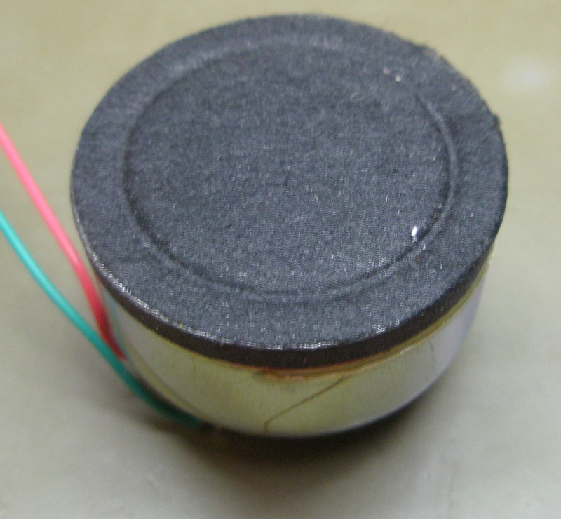

Ahoj, je to ono?
Rozměry by seděly, jen s tou výškou si nejsem úplně jistý- má to (bez té prachovky vpředu) 17mm. S prachovkou cca 20mm.
Jestli ano, tak za 50,- jej máš, napíšu ti do SZ kde dělám.

Ano to je přesně on prosím do zpráv podrobnosti.Děkuji.
