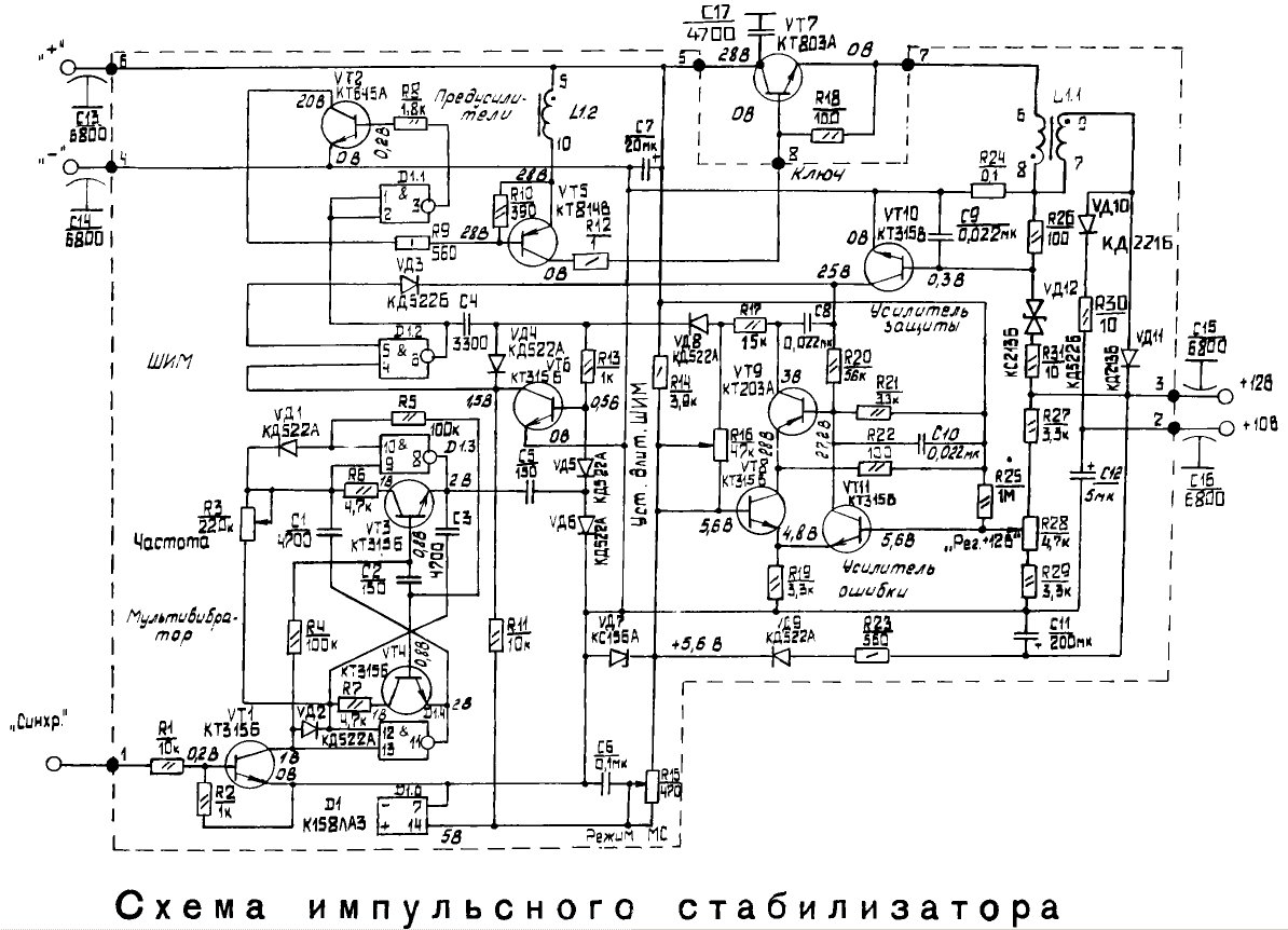

Opravuju tento sovětský zázrak. Jedná se o přenosný čb televizor s obrazovkou 23 cm, osazen je pouze karuselový VHF volič, na UHF je tam jen příprava. Je tam síťové trafo, které dává asi 28 V, a za ním spínaný měnič, který vyrábí 12 V. Je možné to připojit i k externímu zdroji 12 až 24 V. Měnič běží synchronně s řádkem. Problém je v tom, že dává malé napětí, asi 9,5 V, a hrozně píská. Konstrukce je dosti zběsilá, šasi je plechové, rám plošňáku litý a ve skříni jsou na různých místech osazeny čtyři 2200 uF elyty. Vyměnil jsem nějaké elyty v samotné televizi, ale měnič je samostatný celek a nedá se k němu moc dostat. Má někdo s tímto aparátem zkušenosti?

Po seřízení napětí trimrem v měniči jede, nicméně píská a kolem vn trafa vzniká koróna, takže voní ozónem.
Perlička - v měniči je čtyřnásobné hradlo NAND a v jeho napájení se nachází trimr, kterým se nastavuje pracovní bod toho IO.

Jo, ale chybí tam schéma voliče a toho měniče. Komplet schéma je tady: http://www.rw6ase-dok1.narod.ru/arhiv/sapfir401instr.djvu

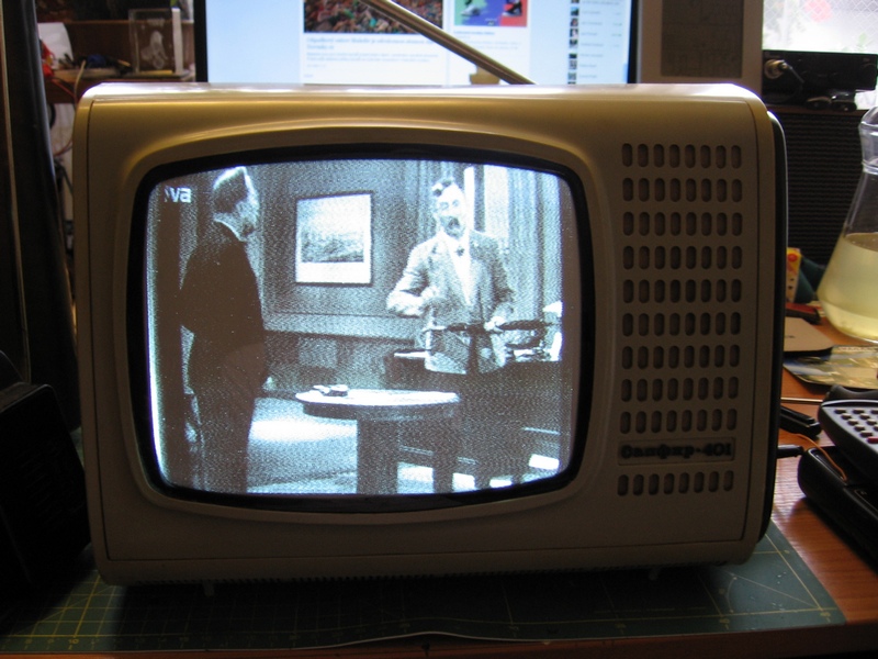

Přikládám foto, nekvalita obrazu je způsobena hlavně mizerným zdrojem signálu.

vskutku, zajímavé zapojení . . .
