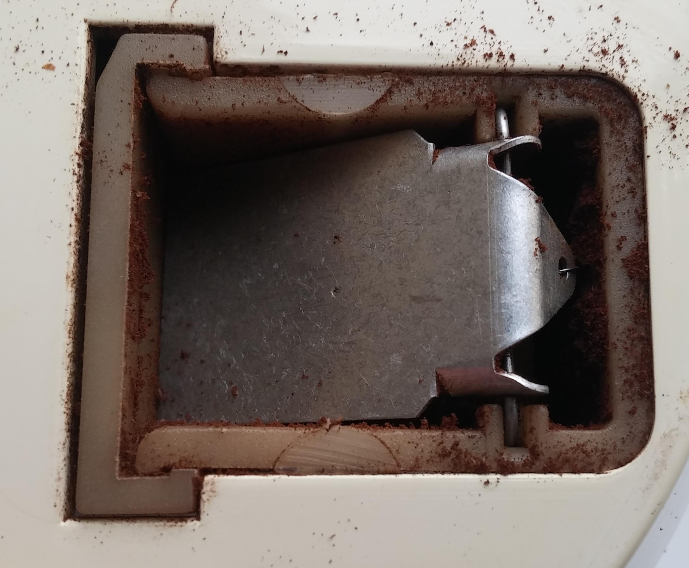

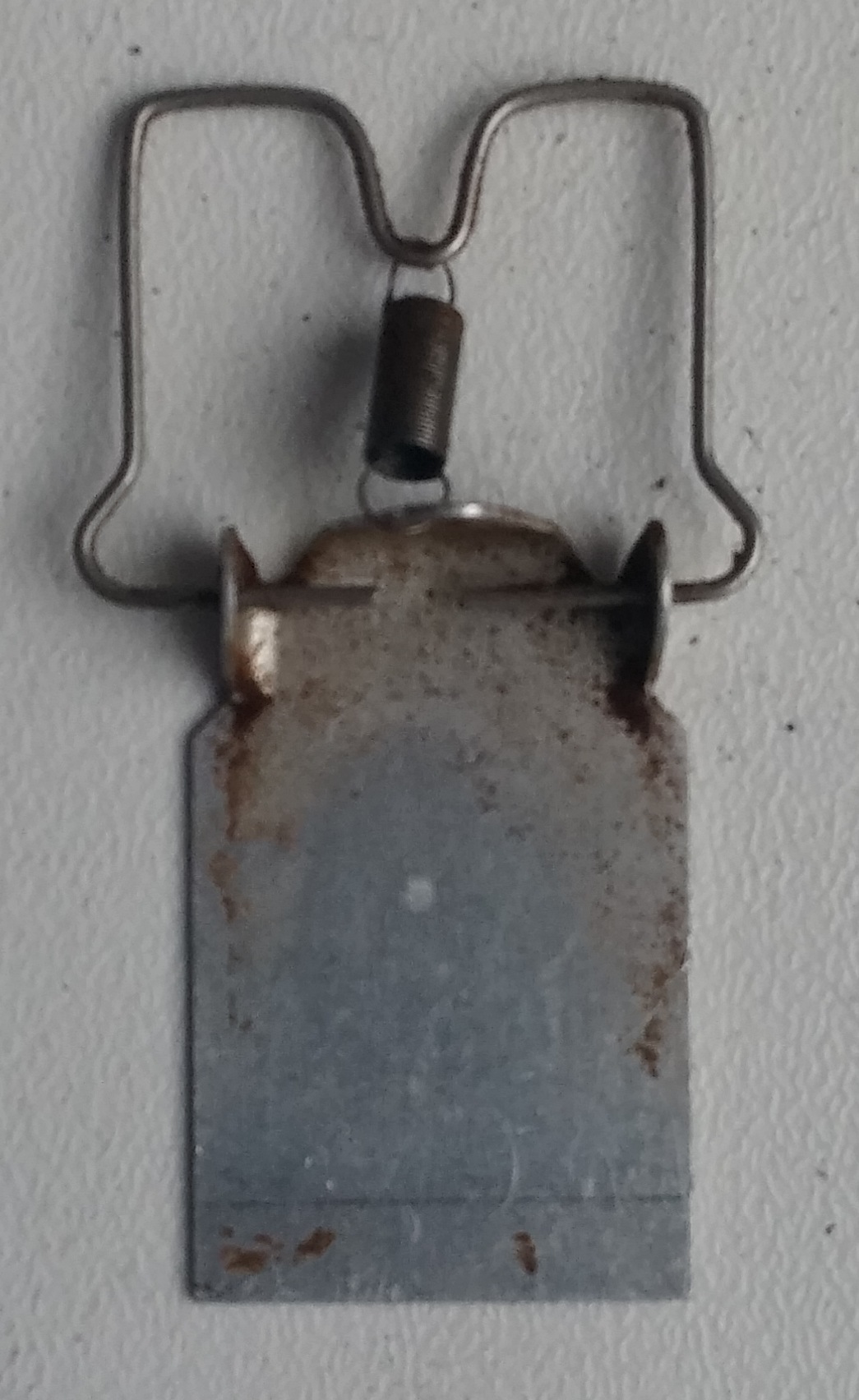

Zakoupil jsem tento mlynek na kavu. Byl z nejakeho bazaru. Navod neni. Udelal jsem ocistu, dukladnou. Vytahl jsem i onen Dil. Pri vraceni zpet jsem si nebyl jist jak tam byl, snad jako na obr.2 Prvne jsem pomlel 1 kg zitne kavy. To kilo jsem pomlel bez potizi. Pak jsem pomlel normalni zrnkovou prazenou kavu. Kdyz jsem mel Dil stejne umisteny, zdrzovala se kava uvnitr mlynku, Tak jsem zvolil metodu jako na obr.3 Mleti je ok. Ale jak vytahuji nadobku s pomletou kavou zavadim o ten dil a trocha kavy z mlynku vypadne mimo nadobu. Tak to taky asi nebude v poradku. Nakonec me napadlo ten Dil nepouzit vubec. By me zajimalo jak s tim Dilem je. Ten plisek Dilu je uzky takze zasunuti do drazky v mlynku nepripada v uvahu. Takze tam musi byt zasunuty ten tvar z dratu. Kdyz by nekdo mel manual tak by to bylo fajn.

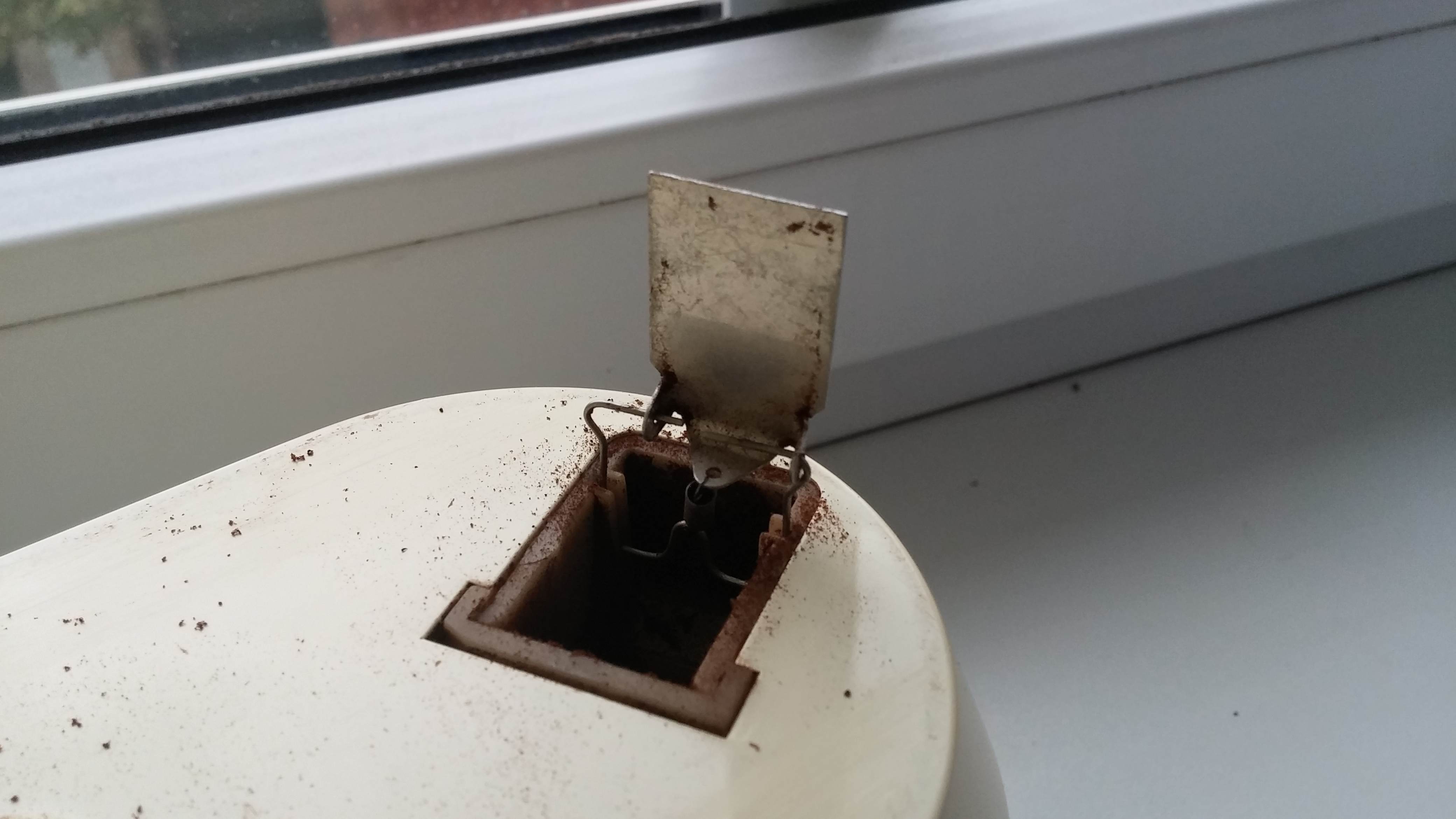

Zkousel jsem to tam strcit prvne tou casti kde jsou krouzky. Potom ten plisek moc sponuje tu pruzinu abranise to vice nez by snad melo.- Napad1
Pokud to do tech lizit nasunu podle druheho obrazku- Napad2 tak uz je pruzina mirne natazena ale vysledek je jako na obrazku 2, coz je asi spatne.

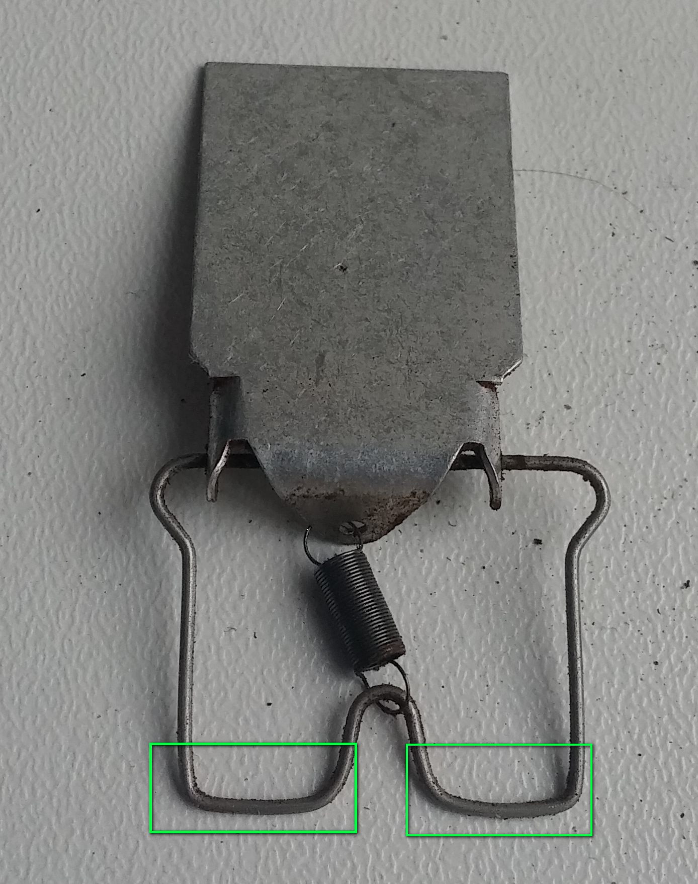

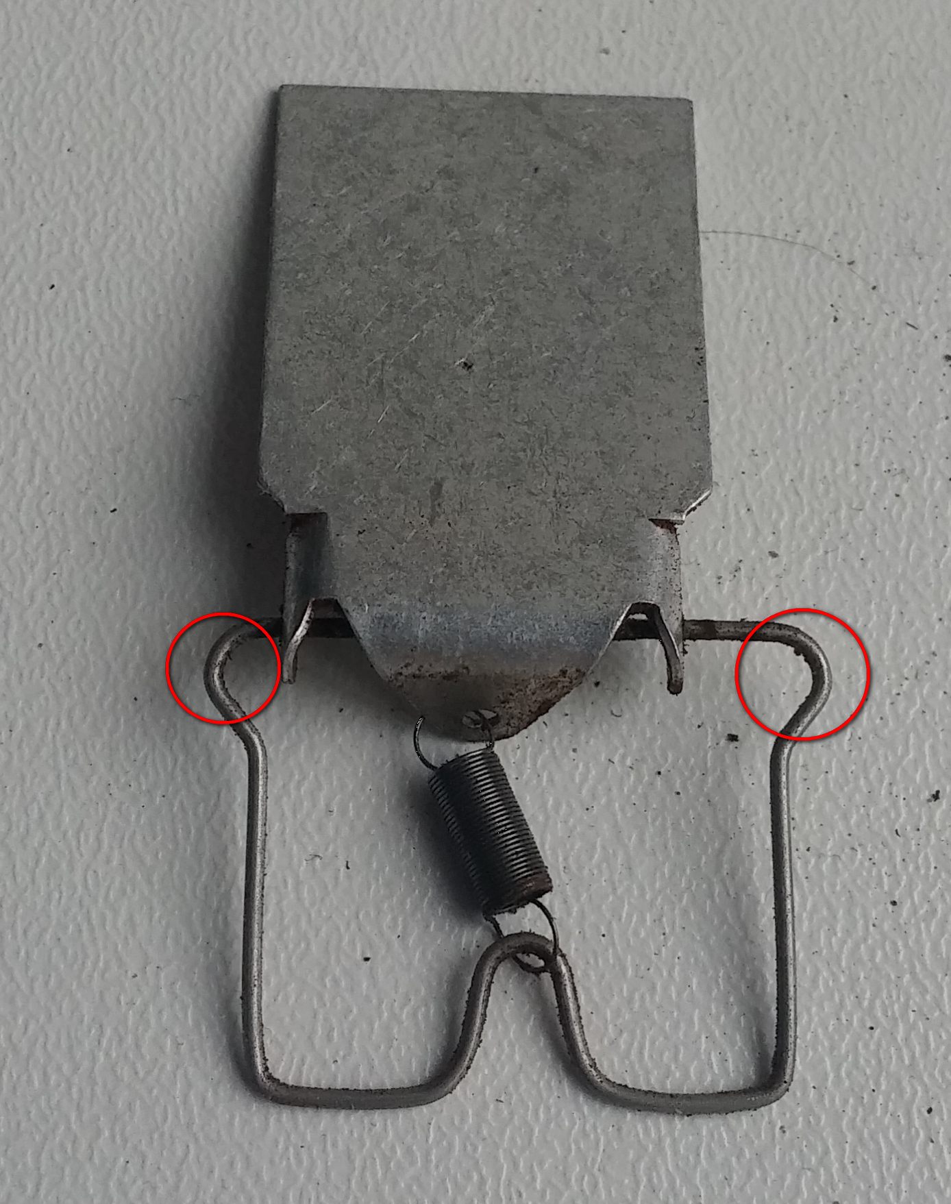

Máš ty drážky pořádně vyčištěné? Ty obloučky co máš označené kroužkem tam musí zapadnout do dírky. Koukni na to ještě jednou a ty nožičky zkus trošku srovnat . Jedna na tom obrázku vypadá jakoby vyhnutá ven.

Jak na obr2 tak i na obr3 je to zasunute prvne tim zelenym Lepe je to videt na te 3. Na 2 je videt ze je to zasunute az na doraz. Ale pak se ponleta kava zdrzuje v mlynku a nebo v ohybu toho plisku. Je to vcelku prkotina da se fungovat i bez toho mechanismu. Mozna to ma tak byt.
