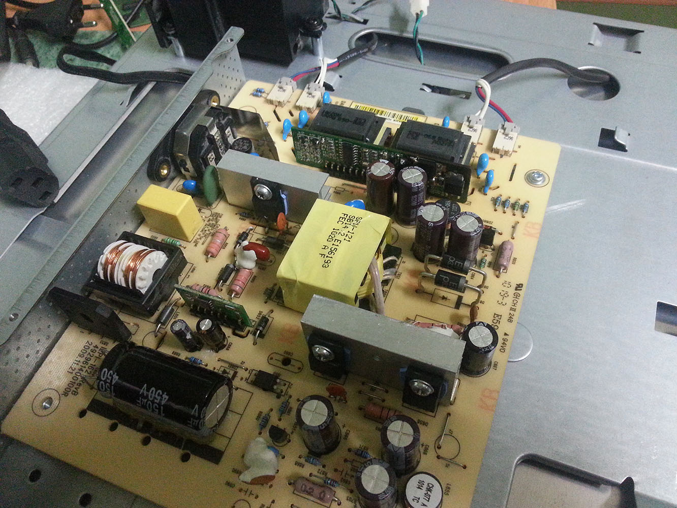

Zdar lidi, poprosil bych vás o pomoc. Tak nějak už nevím jak dál a kde hledat.

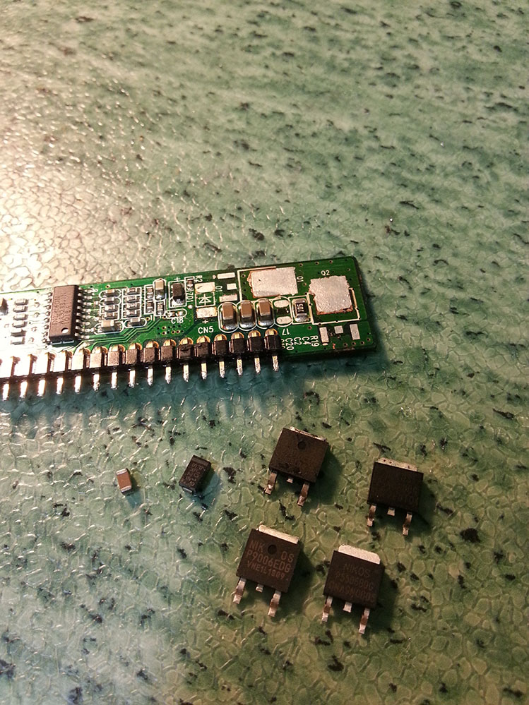

Jde o monitor v předmětu téma. Původně nešel ani zapnout. Dohledal jsem špatné mosfety a diodu na výstupném panelu.
ty jsem koupil nové, stejné a vyměnil:
Obrázek
Nyní zapnout jde ale bliká. Napadli mě kondíci nebo transformátorky. na kondíky čekám a transformátorky jsem pořídil oba nové a stejné. Beze změny + kolem výstupního panelu to cvaká.
špatná ukázka zde: http://youtu.be/LTr_6qq_nPo
Kondíky jsem některé vyměnil (co jsem měl a na zbytek čekám, i když jsem je měřil a zdáli se být ok)
Napadá někoho kde dál hledat, co měřit?
Díky za pomoc!!

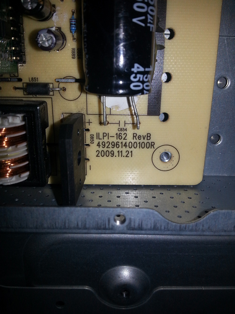

to video je naprd . . . vyfoť tu desku . . . celou a ať je to čitelné
koukal jsi se na napájení osciloskopem jestli tam není zvlnění ?

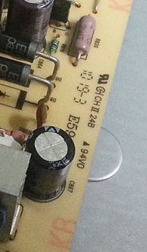

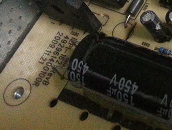

#4 Příspěvek od illhexapod »
no jelikož je můj osciloskop z roku 22 před, tak si nejsem jist, zda by ukázal vůbec něco. Pokusit se můžu, měřit, měřit před trafíčkama?
foto bude snad dostačující....
díky!
Obrázek
Obrázek
(255.95 KiB) Staženo 114 x
(282.96 KiB) Staženo 156 x

#6 Příspěvek od ok1hga »

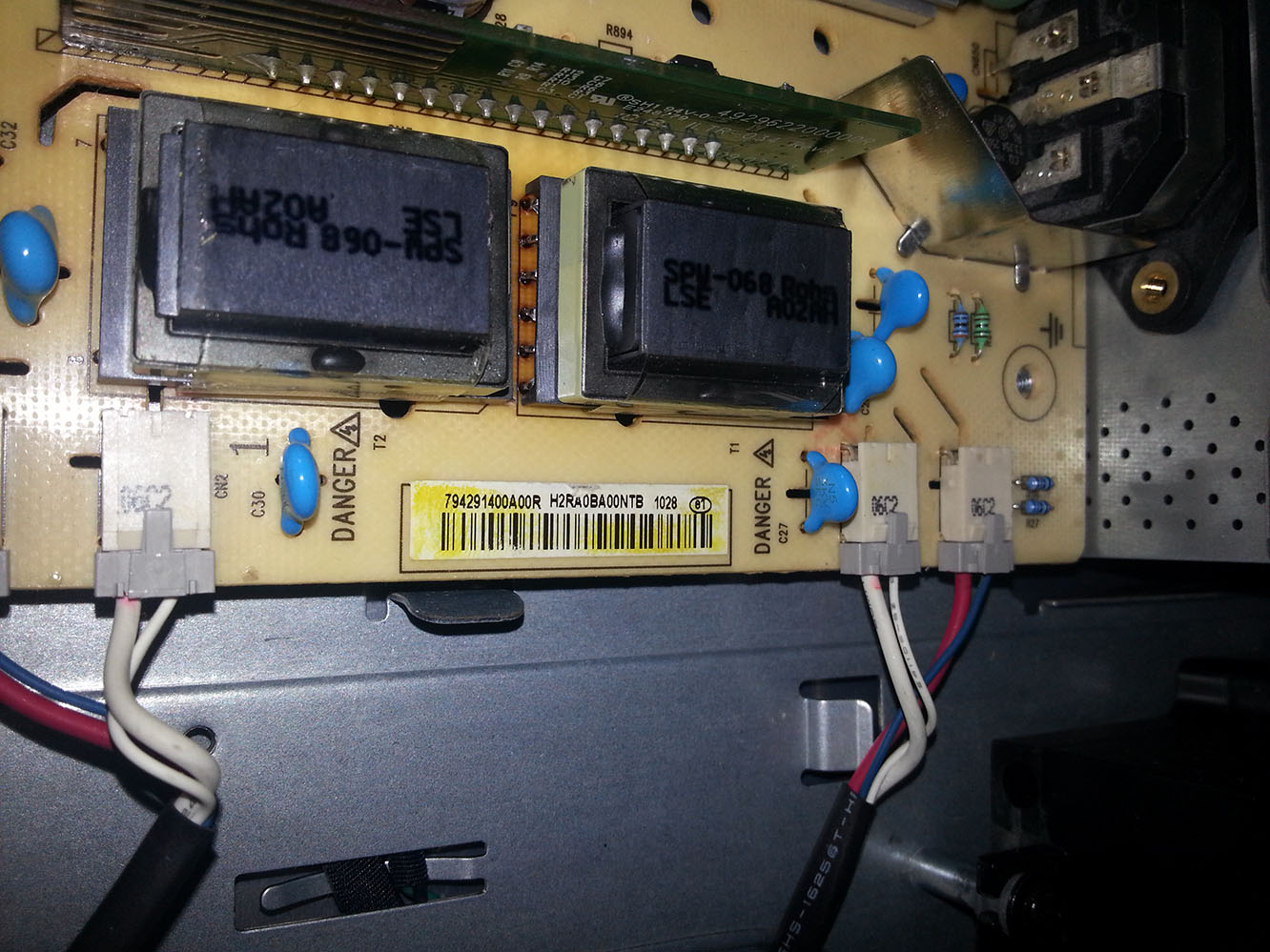

podívej se na zvlnění na filtračních kondíkách zdroje, jestli tam nejsou nějaké špice . . .
kontroloval jsi ty filtrační kondíky všechny ?
kontroloval jsi je na ESR ?
a ještě prosím vyfoť detaily desky podle obrázků aby byly čitelné nápisy.
Doufal jsem že to uděláš . . . ale ty jsi udělal fota sice hezké, ale nejdůležitější nápisy nečitelné . . .

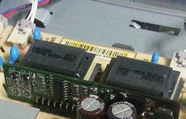

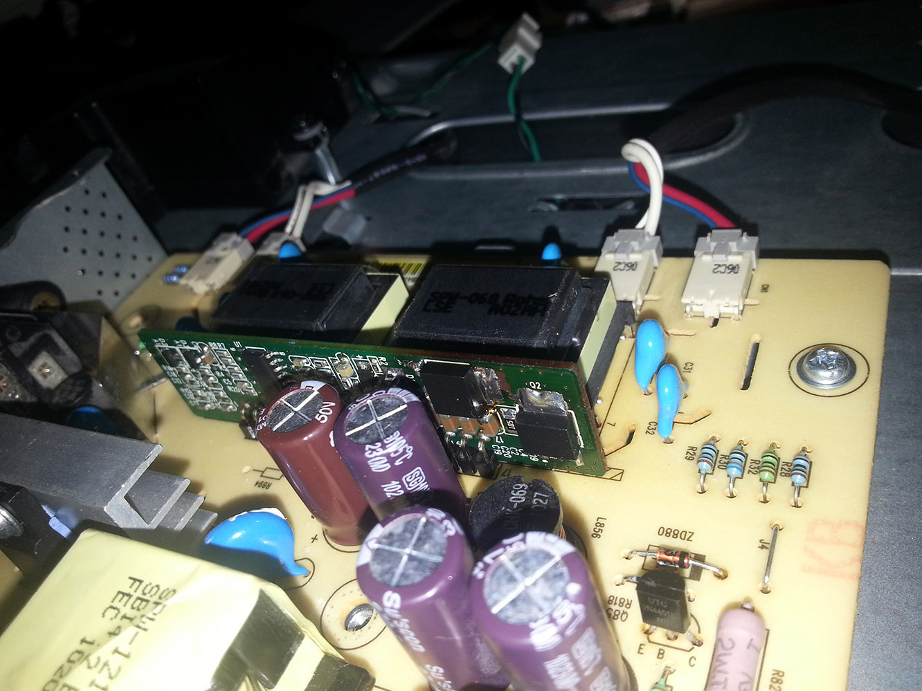

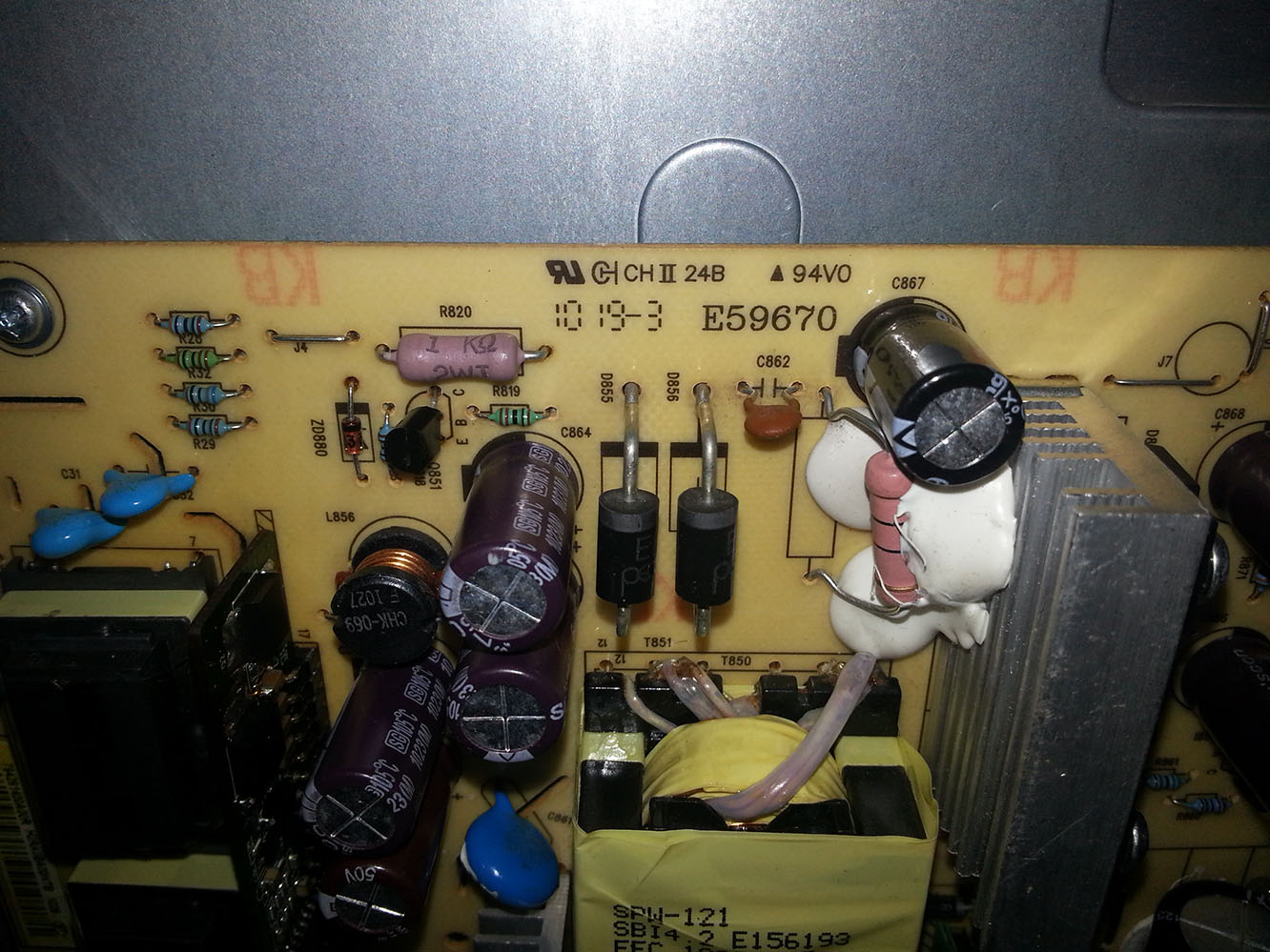

dodatečně foto infa...
(247.36 KiB) Staženo 116 x
(250.94 KiB) Staženo 111 x
(249.52 KiB) Staženo 133 x

Chcelo by to osciloskopom pozriet na budenie tych FETov. Moze tam byt nieco dalsie vadne, napriklad aj ten riadiaci IO to mohol schytat pri skrate.

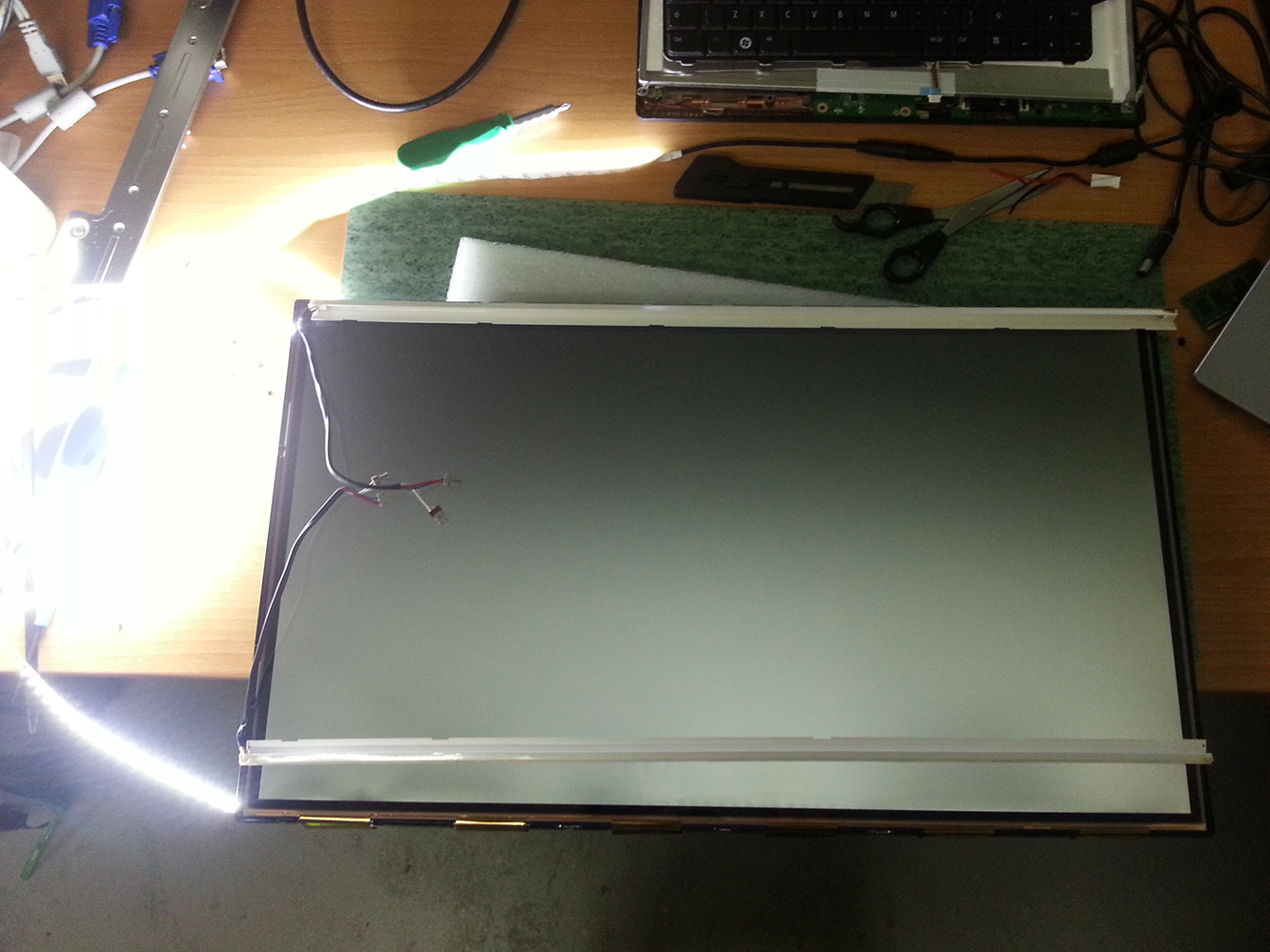

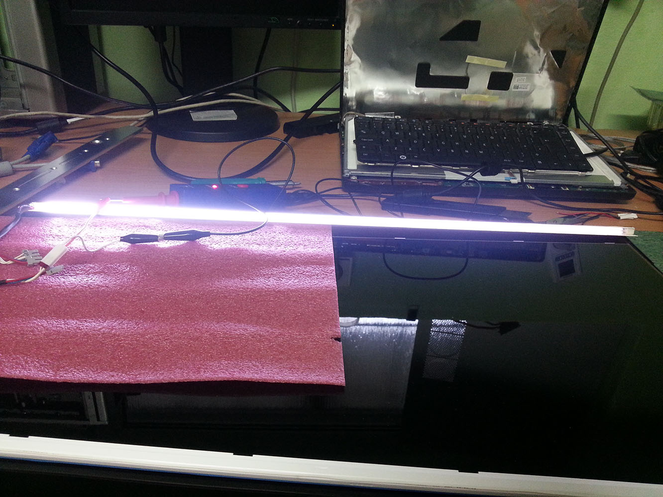

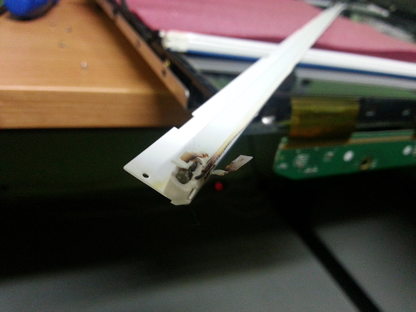

tak mi to nedalo a trubice jsem ještě vytáhl a vyzkoušel... všechny až na jednu "svítily" ale jedna divně příloha "1"
detail konce příloha "2"
Je možné aby chyba, blikání bylo v tomto?
Napadlo mě ještě předělat komplet podsvícení na LED - má s tím někdo zkušenost? pár ukázek jsem na netu už viděl - příloha "3"
Díky.

Příspěvky: 37421
#14 Příspěvek od rnbw »
Bol tam pravdepodobne studenak a opalilo sa to. Skus to ocistit a prespajkovat. Ak to nepomoze, tak vymenit.
Prerabanie na LED je 🤐.
