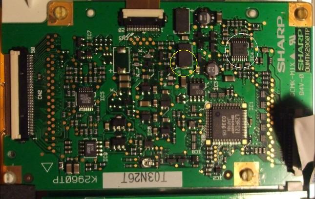

Pokúšam sa rozbehať display do auta. Podsvietenie ide.Chýba mi tam napätie z nejakého regulátora. Pri zapnutí sa obraz na zlomok sekundy zobrazí a napätie vtedy na kondíku v žltom krúžku nabehne na nejakých 7,5V ale obraz je pritom rozmazaný a nejasný = asi je to napätie malé.Nemôžem identifikovať ten riadiaci obvod v bielom krúžku. Je v púzdre SOP16 a sú na ňom číselká:
3687V a v druhom riadku H3816 . Podľa okolitých súčiastiek to vyzerá na nejaký impulzný menič (sú tam cievočky . Napájanie 3,3V doň ide...)
Označenie dosky displeja je DUNTK2960TP GCMK-M1X 94V-0
poradí niekto?
Bodla by schéma,aspoň bloková...

#2 Příspěvek od rnbw »
FA3687V

#3 Příspěvek od dred »
Vďaka..
