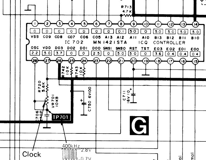

u tohoto pěkného zesilovače, který je řízen procesorem je následující problém. Po zmáčnutí vypínače Power by se měla žlutě rozsvítit led Stand By a asi po 5sek by se měla rozblikat na pár vteřin, zhasnout a následně rozsvítit červená led vedle On. https://www.youtube.com/watch?v=rdgVGJCP07Q video jak to má vypadat.
V mém případě celý tento proces sepnutí trvá okolo minuty. Po sepnutí vypínače se žlutá dioda rozsvicuje velice pomalu. Když už ale zesilovač jede, a vypnu jej a zapnu třeba po minutě znova, nastartuje správně (během 5sekund).

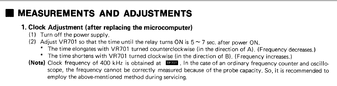

Dle schématu jsem si myslel, že by mohl být špatný kondenzátor C706, protože manipulace s trimrem VR701 ničemu nepomohla. Kondenzátor je ale OK. Když jsem chtěl měřit kmitočet na oscilátoru, dioda se po přiložení sondy rozvítila a během chvilky začla blikat, nicméně naměřená frekvence byla 400kHz. To samé se stane pokud jsem chtěl měřit napětí na kondenzátorech při zapnutí. Jakmile jsem připojil kontakty voltmetru, žlutá dioda se rozsvítila naplno a zesilovač sepnul, tudíž veškerý zlý scénář se nekonal a nemohu v podstatě změřit průběh toho, co se kde děje.
odkaz na s.manuál: http://data.manualslib.com/pdf2/39/3879/387814-technics/suv505__service_manual.pdf?f2448dc8e01a9e8d532eb8c75f7725b6&take=binary

Budem hovoriť zovšeobecna, schému som neštudoval:
Treba zistiť, či procesor pri zapínaní nesleduje nábeh niektorého z napätí.Často býva, že sleduje DC offset na výstupe PA, a pokiaľ nedosiahne 0V, zosilňovač nezapne. Alebo sledovanie niektorého z napájacích napätí.
Podľa tej priloženej sondy to vyzerá tak, akoby ste mali niektorý vývod procesora "vo vzduchu"- buďto studený spoj alebo prerušený kontakt na trimri alebo niektorm rezistore.
P.S. skontrolujte elektrolyty blokujúce napájanie procesora, či nestratil kapacitu.

Předpokládám, že napájení toho IC702 (+5V) máš zkontrolované. Co takhle kondenzátory C703 a C704? Podle chování bych to každopádně typoval na nějaký elyt.

Napětí 5V bylo ok. Po výměně všech menších elytů na desce procesoru je vše ok. :)
