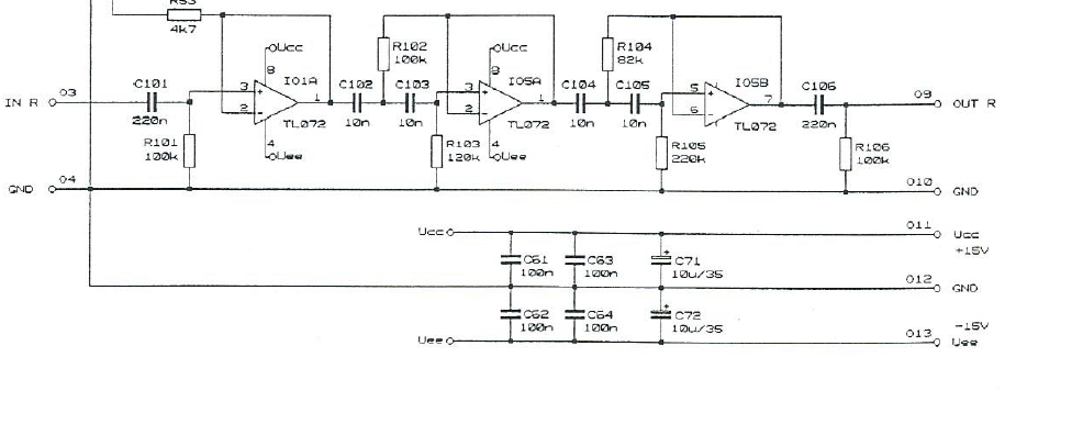

Dobrý večer, s elektro teprve začínám tak snad to pochopíte.
Jde o to, že jsem si koupil zesilovač ( neposkládaný ) no a teď řeším napájení výhybky - pán mě poslal dokumentaci ale jsem zmatený - zesilovač obsahuje stabilizátor pro výhybku s ( 2x15V) no a pro výhybku potřebuji +15(UCC) gnd -15(UEE) no a to se mě nějak nezdá, protože když si projdu schéma ( část schématu je v příloze - jde ale o to napájení TL072 ) tak vidím že TL072 je napájeno z UCC a UEE -> jenže to mě dá 30V a na internetu jsem došel k tomu, že max. napětí pro tl072 je 18v.
Ale taky je možné to, že jen su blbý a něco mě nedochází ale pokud by to bylo dobře tak by nebyl problém to napětí 15v ale kde bych potom vzal tu zem pro výhybku když bych ji už používal jako UEE.
(152.32 KiB) Staženo 174 x

2x15v znamena symetricke napajanie. Cize +15V GND -15V.
Na scheme toho zdroja to je pekne videt.

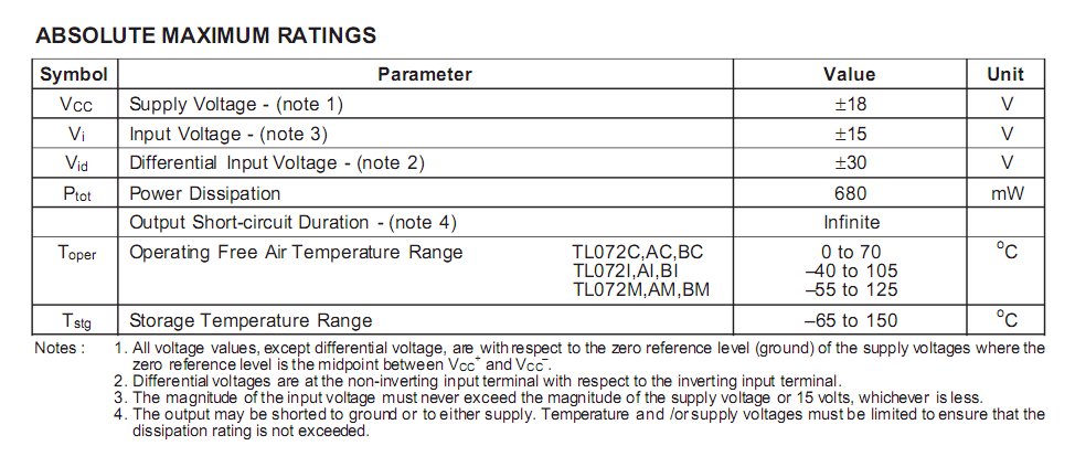

Tych 18V pre to TL072 sa mysli napätia jednej vetvy, u Teba je to teraz 15V.
Cize je to v poriadku.

pro TL072 je max 36V mezi Ucc a Uee
(87.4 KiB) Staženo 131 x
