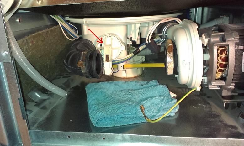

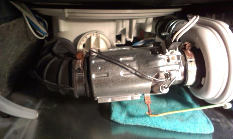

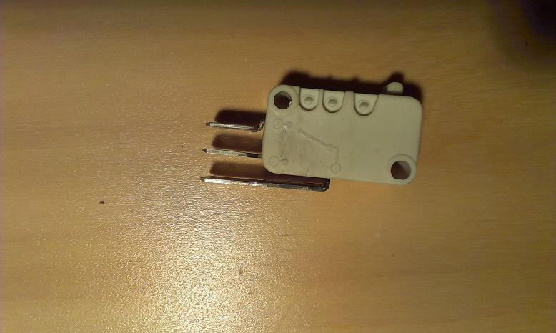

Tentokrát tam ale papírek zapadlý nebyl. Myčku jsem rozebral - sundal jsem pravou plechovou stranu (při pohledu ze předu), cca 8 šroubů. Tlakový spínač (tedy vlastně přepínač) jsem vyndal (otočit o 90° proti směru hodinových ručiček a vysunout) a rozebral. Byly vypálené kontakty, tak jsem je provizorně očistil a omazal vazelínou, aby nepřeskakovala jiskra. Pro jistotu už ale začnu shánět nový přepínač. Je otázka, jak dlouho to vydrží.

přepínač.JPG- Vadný přepínač. Naštěstí šel rozebrat.

tlakový spínač.JPG- Zde je vidět samotný tlakový spínač.

celkovy pohled.JPG- Spínač je vzadu za topným tělesem. To jsem měnil asi před rokem...:-)

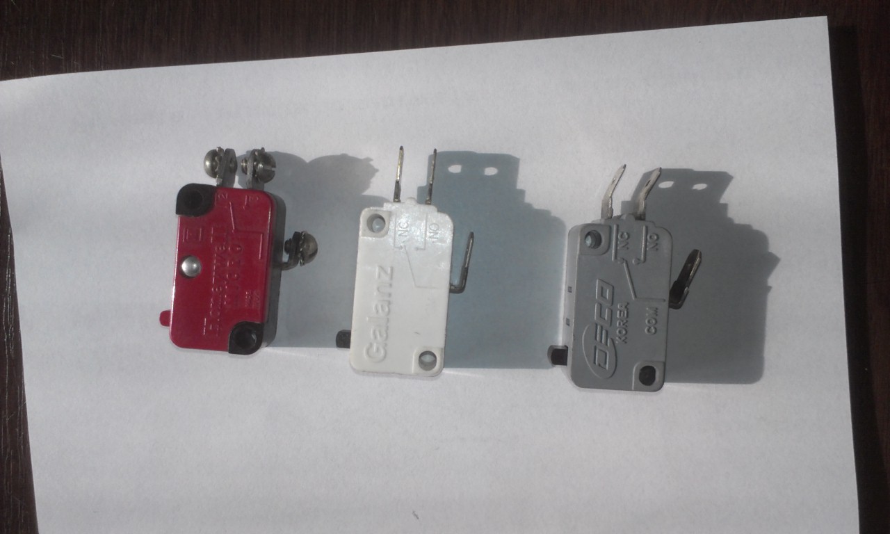

mikrospinače.jpg- (150.47 KiB) Staženo 148 x
bu2520: S tím spínacím tlakem to určitě bude pravda. Každopádně nový orig. díl stojí cca 330,-.
V GME v Praze jsem našel tento spínač za 30,-. Tak ho asi zkusím a třeba to vyjde.
