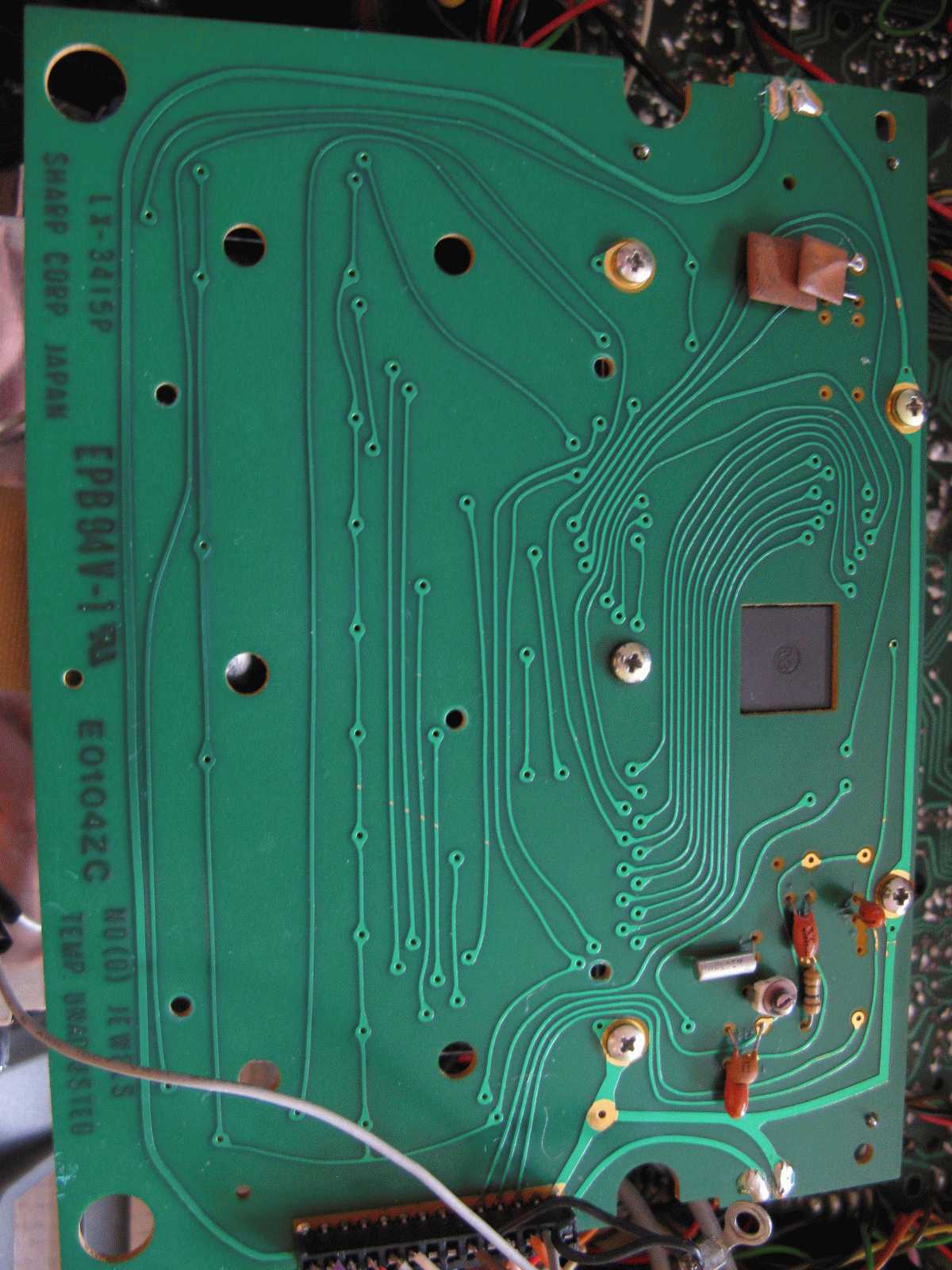

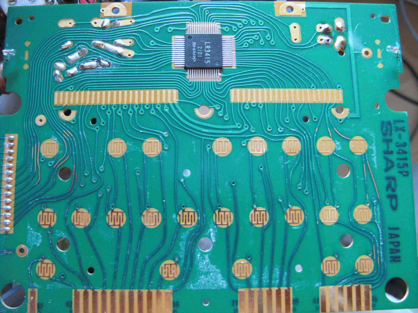

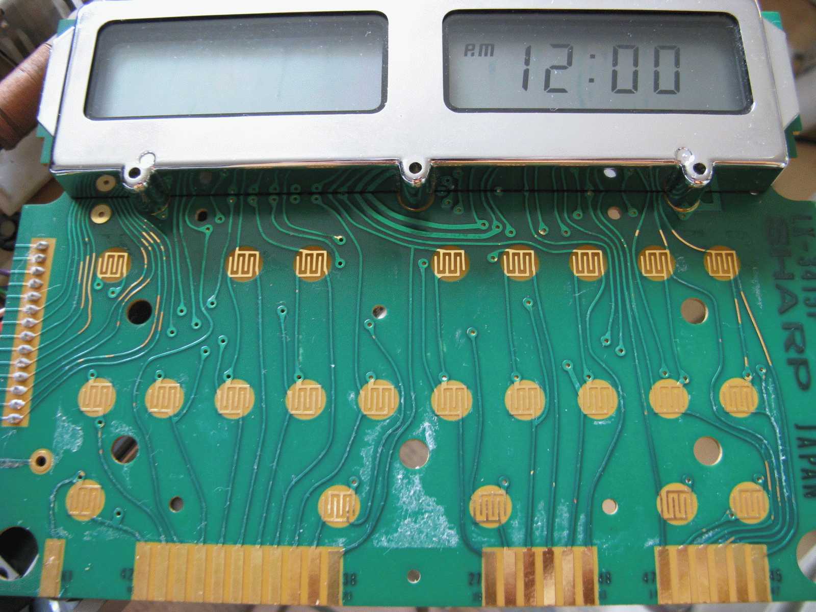

u tohoto stroje je tlacitko on a off na desce timeru, ktera je tuha, nereaguje na zadne tlacitka a na hodinach je porad 12:00.
Zkousel jsem vymenit krystal, ocistit kontaktni plochy a nic.
Oscilo rika, ze krystal kmita.
Napada nekoho neco?

Zaky píše:Protože procesor budí displej, nějak žije. Zkontroloval bych, zda na ploškách zapínacího tlačítka je nějaké napětí či pulsy, tedy zda se jej procesor snaží číst.
Jo, to jusem nenapsal, na vsech tlacitkach je obdelnik
Zaky píše:Změřil bych napětí na tantalech, jestli některý nemá svod a proměřil bych dráhy a prokovy, jestli není něco přerušené. Samozřejmě zkontrolovat pájení všech vývodů.
Mrknu
Zaky píše:Co ten batt check, nemusí být vložené nějaké baterie ?
Jsou
Michal22 píše:Já bych to napřed zkusil pořádně očistit- vždyť je to nějaké zaoxidované
To jsou zbytky lepidla, mezi plosakem a gumovou klavesnici byla na plosak prilepena nejaka folie, vypadala zatecena, tak jsem ji strhl a hnusy umyl. Co jsedm meril tlacitka, tak maji bud nekonecno, nebo kolem 4MΩ, cisteni nepomaha.
Chtel jsem zapojit jen zem, napajeni 1,5 a 3 a pro jistotu i baterry check (nevim, kdo to je), no nenabehlo to, na kondech napeti je.
Prisel jsem ted na to, ze musi byt pripojeny hnedy drat, to by mel byt vystup STOP (MEMO-ACS)- asi ovladani stopky magice pocitadlem, jakoby se to nekde ukostrilo, ten hnedy ma proti zemi 44kilo.
